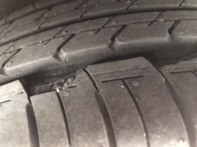

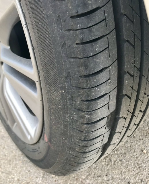

Buongiorno a tutti, l’altro giorno casualmente ho notato che allo pneumatico posteriore sx mancavano due tasselli! Auto con poco più di 1000 km, pneumatici Bridgestone Ecopia. Non è mai successo in tanti anni, ho sempre avuto cura degli pneumatici. In questo periodo poi, mi sposto solo da casa al lavoro e viceversa e non ho mai preso buche o marciapiedi. Può essere uno pneumatico difettato? Dall’officina Suzuki mi hanno “quasi” dato picche! Cosa ne pensate? Grazie
    83,5 KB · Visite: 190
    128 KB · Visite: 193
Senza nessuna pretesa di verità dalla foto si può notare che il danno è fresco la gomma sottostante è ancora bella nera , posso dirti che quel tipo di danno non deriva da buche ,e neanche da marciapiede di solito pizzica il fianco, intanto incomincia a sostituire lo pneumatico con uno uguale visto che i Km sono pochi lo puoi fare, la vedo dura che la casa si sobbarchi il costo ,far vedere il danno a qualche perito ? ti costa di più della gomma.
penso che sia inquietante. Cosa ti ha detto di preciso Suzuki ? In ogni caso dipende anche dalla Bridgestone, cioè credo che Suzuki debba contattare la bridgestone ed eventualmente intervenire un loro perito. Comunque insisti perché non mi sembra normale direi.
Ciao, mi hanno detto che molto probabilmente non dipende dalla gomma, ma da una botta o una buca. Ma che comunque segnaleranno a Suzuki Italia... OK, ammettiamo che ho preso una buca o altro (ma ripeto, me lo sarei ricordato visto il tragitto obbligatorio di questo periodo), ma non ho mai visto uno pneumatico perdere così i pezzi dopo appena 1000 km e circa un mese di utilizzo. Vediamo un po' cosa mi dicono... ma la vedo dura, intanto contatterò anche Suzuki Italia.
La buca la escluderei. Più probabile un Ciccio di vetro in parcheggio ( visto il danno solo alla posteriore). Falla vedere da un gommista se c'è un taglio profondo oppure solo in superficie
