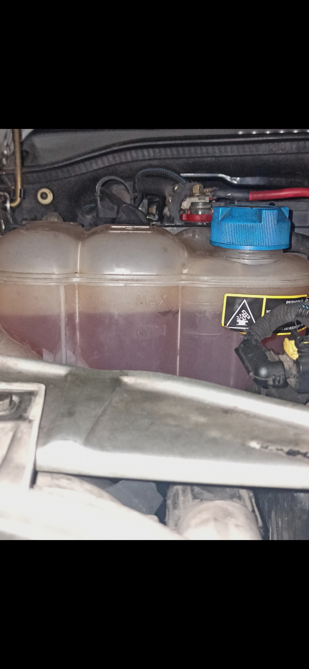

Il liquido refrigerante è stato sostituito un mese fa a seguito della sostituzione di pompa acqua e distribuzione ed è stato usato quello concentrato rosso, per il resto non noto perdite a terra, poi dopo una prima fase di assestamento del livello ho rabboccato e sembra essersi stabilizzato, anche se mi sembra che ci sia una lieve diminuzione del livello nell'ultimo mese (da max a poco sotto). Considerando che uso l'auto tutti i giorni per lavoro e faccio 60km al giorno con il gpl non so se può essere normale.
Comunque come prima cosa farò istallare manometro per controllare temperatura acqua, per il resto cosa mi consigliate?
P.S. a macchina spenta il livello è sempre costante, solo dopo diversi giorni che la uso giornalmente posso notare un lieve abbassamento del livello

Si scusami intendevo il termometro, però il fatto che ci possa essere un abbassamento che si verifica solo a motore accesso a me fa pensare pure a qualche manicotto allentato dove il liquido essendo molto caldo può fuoriuscire in quantità modeste, perché se lascio la macchina spenta per giorni non cambia, quindi questo mi fa escludere perdite
sicuramente la perdita è molto a motore caldo quando il circuito è in pressione, bisognerebbe fare la prova di metterlo in pressione e vedere se esce qualcosa...

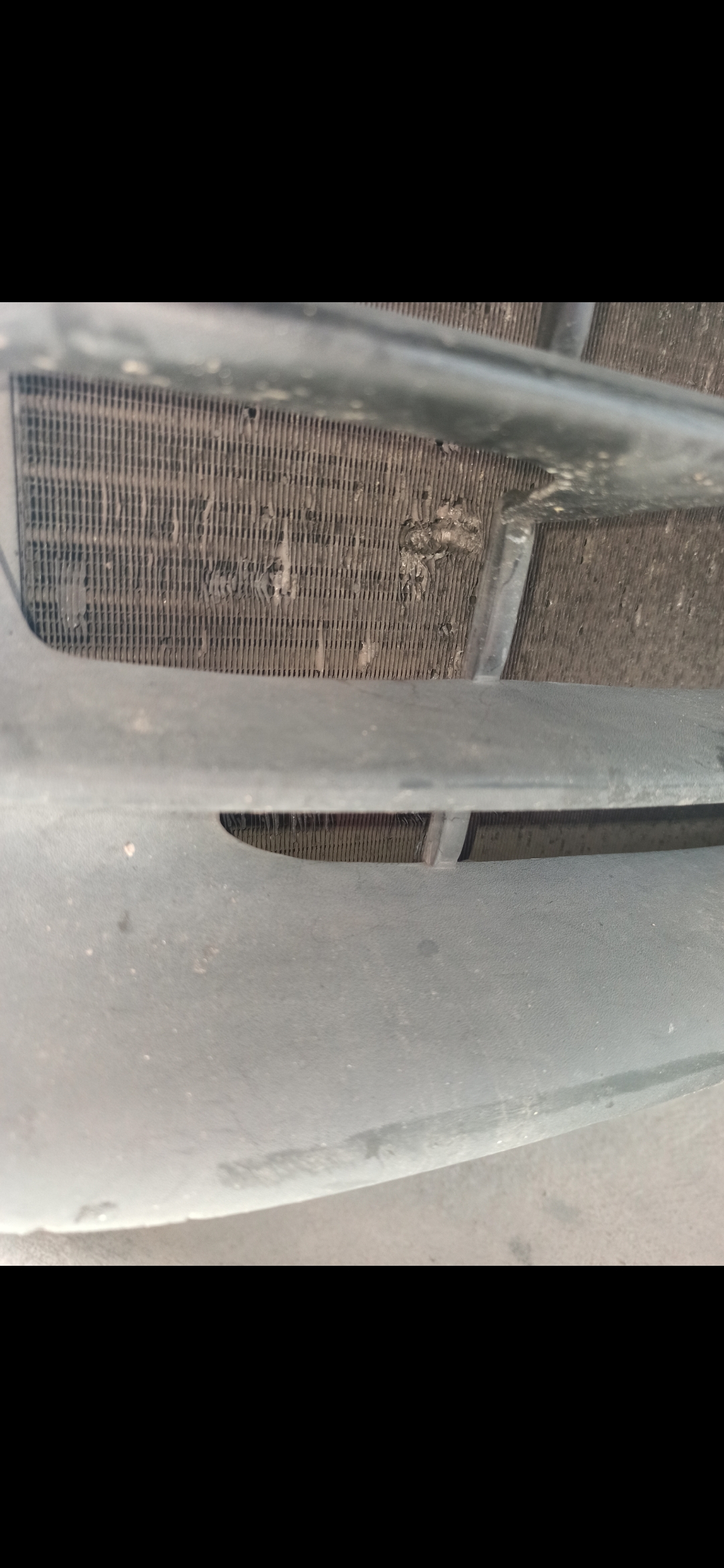

Grazie per le informazioni. Ma avere le alette del radiatore piegate e rientrate in determinati punti e sporche di polvere può in qualche modo compromettere l'efficienza del radiatore stesso?
altrochè, figurati che il radiatore funziona facendo passare aria tra le alette per raffreddare, più ce ne sono piegate e meno funziona perchè non passa l'aria e l'acqua non perde temperatura, stesso discorso per quelle incrostate...

più che nel fire 1100 qui dipende dal poco spazio a disposizione nel frontale della 600 che ha obbligato a un radiatore piccolo che tuttavia non ha mai causato problemi a un amico che ci ha fatto 150mila km, certo qui se ci sono alette piegate e altre incrostate e se poi magari non è mai stato cambiato il liquido ha una bella dose di depositi all'interno ci credo che scalda...
