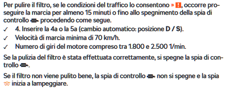

Ti hanno consigliato male.
Il libretto di uso e manutenzione suggerisce di inserire la quarta/quinta marcia e viaggiare e viaggiare fra 1800 e 2500rpm.
Per mia esperienza va bene anche la terza marcia, basta rispettare il numero di giri indicato.
Lo screenshot qui sotto è del manuale di una Skoda Octavia del 2017 con lo stesso motore/cambio della tua
