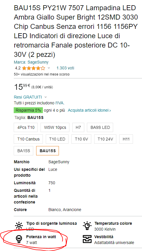

Ti hanno già risposto, le lampade alogene per le frecce le PY21W assorbono 21W, quelle a led che hai montato evidentemente assorbono molto meno (vedi la foto in calce), la centralina rileva l'assorbimento anomalo come se avessi una lampada bruciata e produce quel lampeggio dalla frequenza aumentata. Infatti se anche togli una di quelle lampade e accendi le frecce vedrai che continueranno a lampeggiare con la stessa frequenza anomala.
