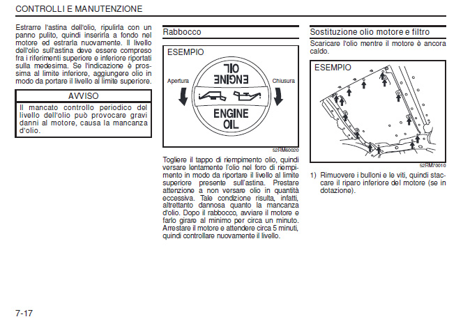

Ho controllato che sulla Swift Top Hybrid Allgrip novembre 2017 di mia figlia non sembra esserci alcun carter di protezione sotto il gruppo motore-cambio;per quanto il controllo sia stato disagevole sono certo di avere visto bene la coppa dell’olio e il cambio senza la protezione (trasversale) raffigurata sul manuale U/M alla pag 7-17,dove peraltro è scritto che non è montata su tutte le versioni.
Potrebbe essere di fatto un metodo per aumentare (ma di poco!) l’altezza libera da terra,però francamente la cosa appare strana.
Considero comunque poco importante questo dettaglio non trattandosi di un fuoristrada,anche se all’occorrenza 4x4. Magari sarebbe da porre il quesito a Suzuki Italia se c’è qualche utente di buona volontà..

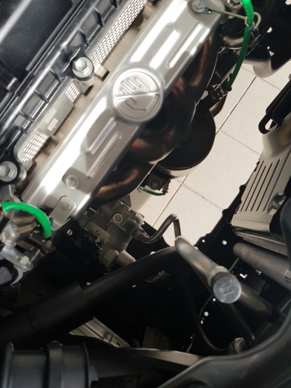

Una verifica più semplice da fare è aprire il cofano, se si vede il pavimento di fianco ai collettori di scarico la paratia inferiore non c'è .
Allego foto della mia
    103,9 KB · Visite: 796
Sulla mia invece non c'è nulla che ne impedisce la vista. E' una cosa apparsa strana anche a me, soprattutto su un a 4X4, ma tant'è, me ne farò una ragione.
