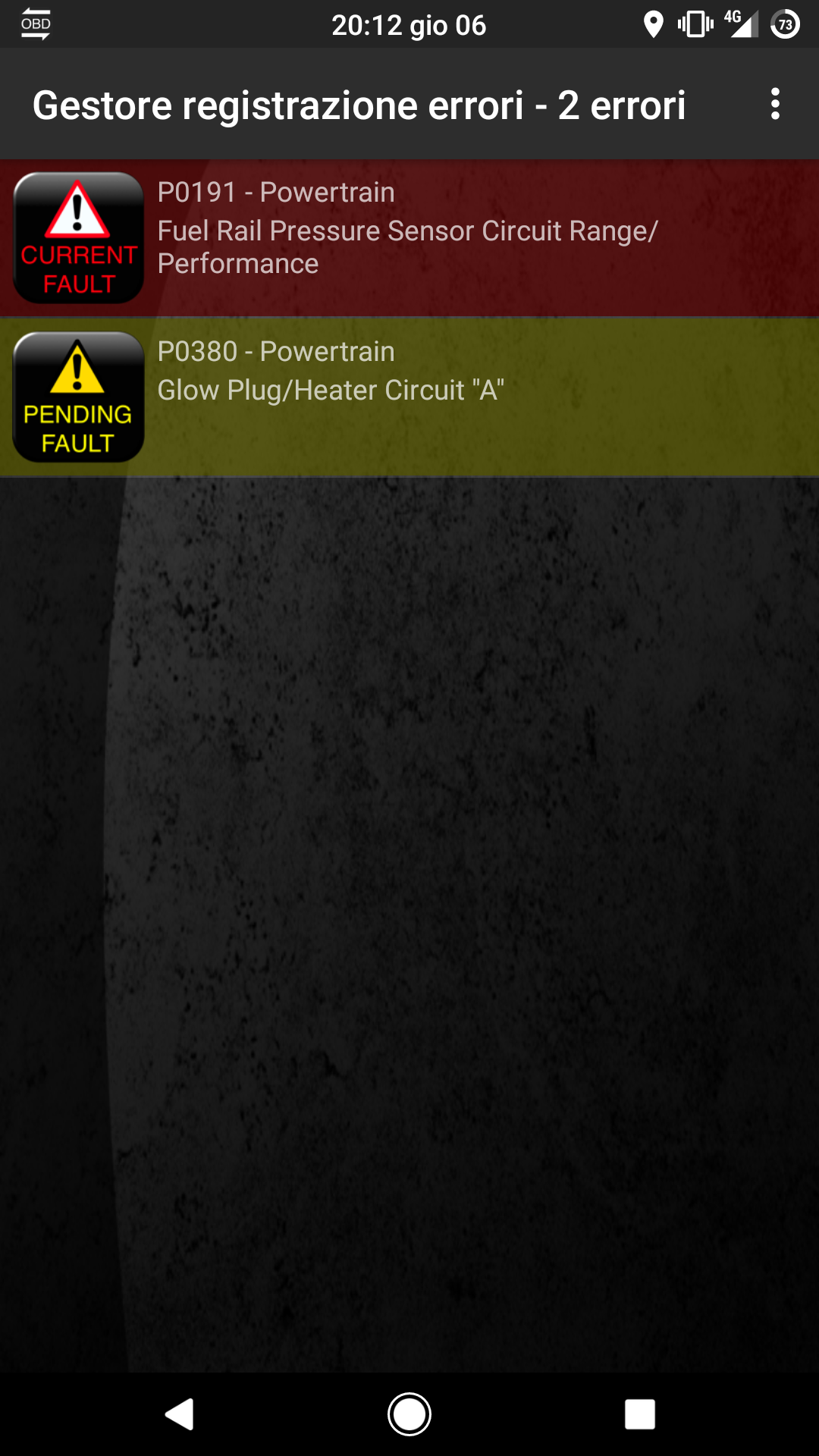

Ciao,
a me è successo diverse volte questo: sono fermo in colonna (ad esempio settimana scorsa a 15km da Iesolo) e la macchina si spegne all'improvviso. Sto parlando di una 1.5 dci del 2010 con 153000 km. Messaggio STOP Rischio etc. etc e a seguire ESP. Provo a riaccendere e niente, il motorino gira ma niente. Aspetto un po, riprovo e si avvia. A volte il messaggio se ne va a volte no o almeno non subito. Arrivo a destinazione, spengo, passa un'ora ad esempio, riaccendo e magia tutto scompare. Fatto due volte il check in RENAULT ma la diagnostica non rivela niente. Mia moglie non la vuole più usare e io cinicamente spero si fermi e non si riaccenda più almeno forse qualcosa capiscono. Cosa può essere? Il filtro del gasolio ha meno di 20000 km. Se qualcuno avesse una mezza idea gliene sarei grato. Aggiungo due cose ma non so se sono solo una mia sensazione dovuta al fatto che so esserci un problema, a volte ho come l'impressione che ci siano come dei "leggerissimi" vuoti mentre vado e quando succedde che si spegne poco prima i giri ho l'impressione siano irregolari come succede quando il FAP attacca o stacca.

Grazie Andry30. Ma la pompa degli iniettori è quella che io chiamo pompa del gasolio? Il meccanico dice per avere 150000 km non può essere la pompa. Sta parlando di quella? Possibile che si spenga da sola? Ieri sera ho aperto i cofano e mi sono messo a muovere tutto quello che riuscivo con le mani e mi sono perfino scottato per vedere se magari fosse un falso contatto. Ad un certo punto si è spenta, così, all'improvviso. Messaggio solito, cerco di riaccendere e non parte, tu tu tu tu tu tu ( il motorino). Riprovo e parte con messaggio antinquinamento. Stamattina sparito! Faccio 70 km al giorno dii cui metà in autostrada quindi penso che il FAP abbia tutto il tempo per fare quello che deve fare. Ca@ se la porto da loro questi cominciano a cambiarmi il mondo.
Tra l'altro, ho anch'io Torque e l'ODB ma non mi serve resettare niente. Se ne vanno da soli:emoji_frowning2:
Nell'immagine gli errori che ho con torque
    680,5 KB · Visite: 414
Guarda da quello che hai scritto sembra incasinata la questione pero' una diagnosi dettagliata in Renault io la farei tanto per capire di cosa si tratta secondo loro, certo che non è una semplice segnalazione come la mia, perche' a te l'auto si spegne a me ste cose non sono mai successe.Facci sapere come si evolve sta storia che ne facciamo tesoro!!
