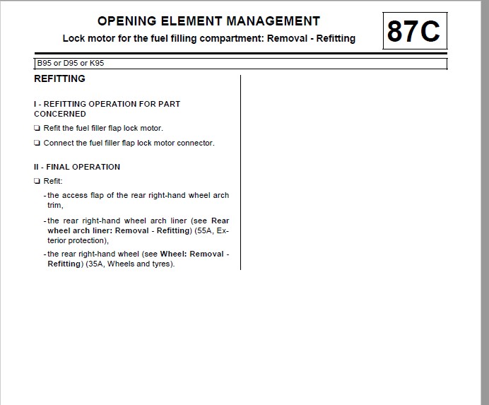

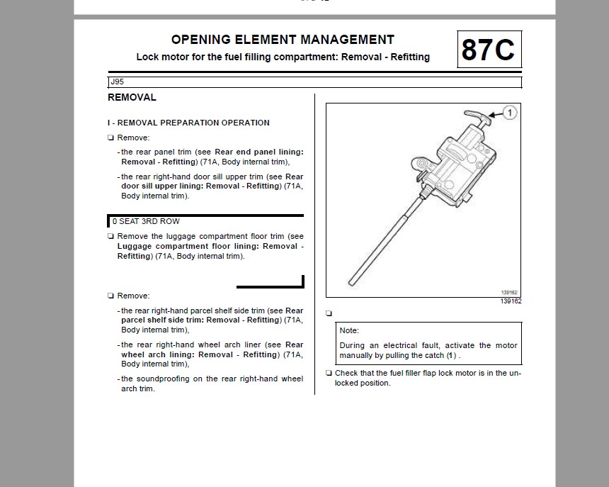

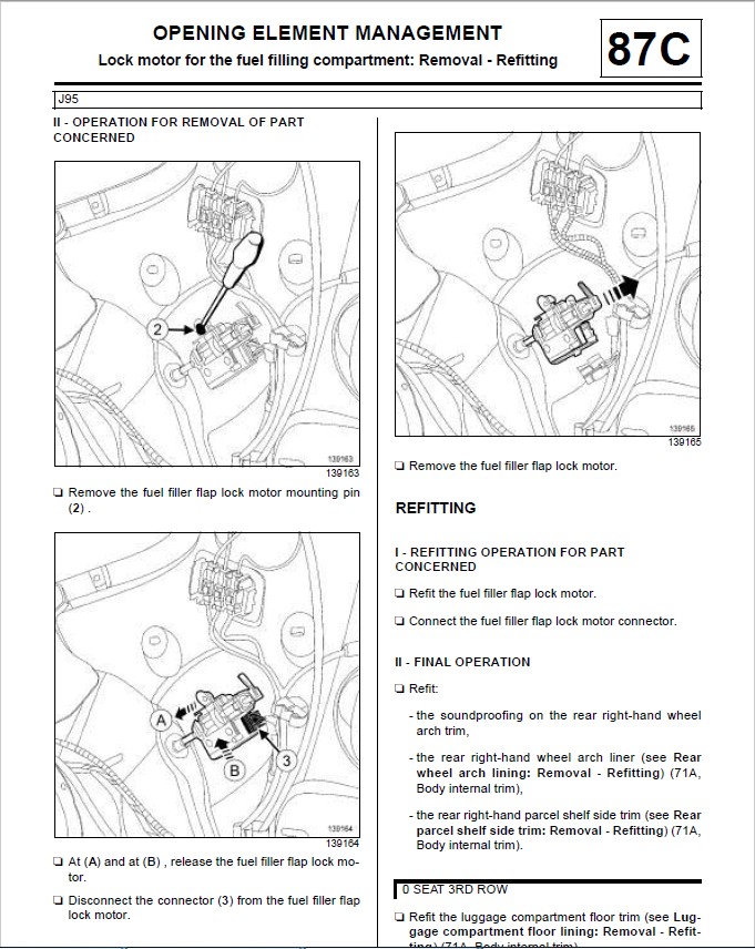

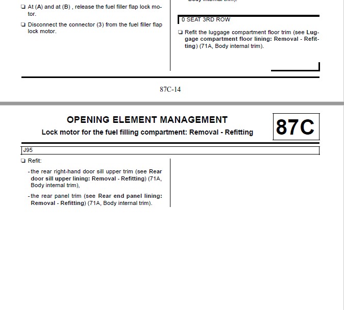

Trovi la procedura d'emergenza nel libretto di uso e manutenzione. In breve ti dico che devi togliere la moquette del lato destro (dietro il tappo carburante) infilare la mano e sentirai una levetta a t. La tiri verso destra e si apre.
