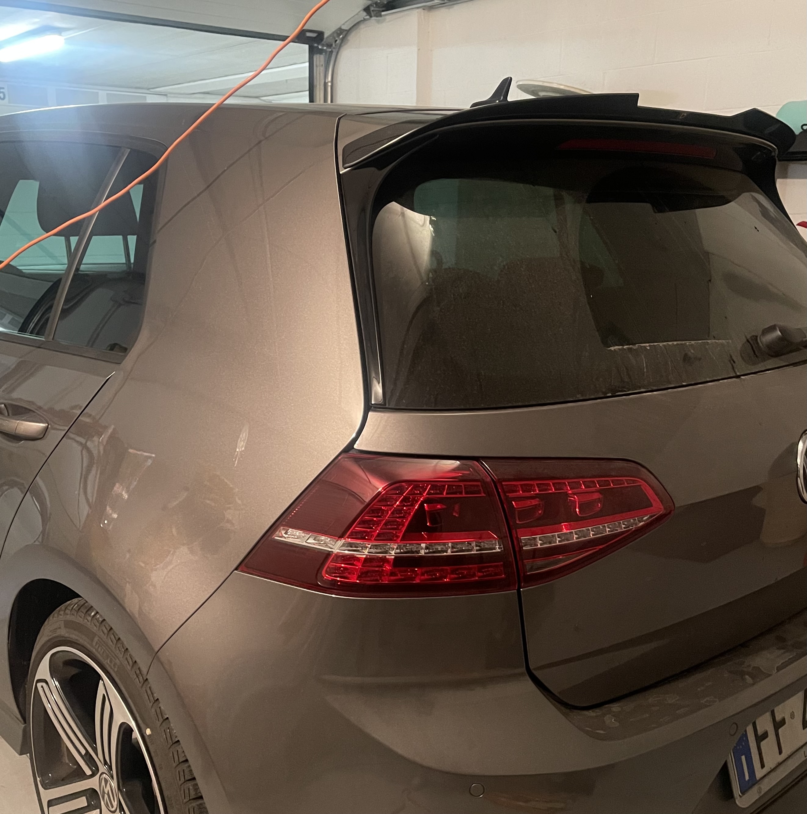

volevo chiedere, siccome non l’ho mai capito, se è legale montare uno spoiler come ho fatto io nella foto in allegato che è stato attaccato con il biadesivo in dotazione.
Volevo inoltre chiedere se posso montare delle calotte degli specchietti piú carine e sportive o se mi possono fare storie

tutto ciò che non rientra nella sagoma "omologata" dell'auto non può essere installato; faccio un esempio lo spoiler originale della tua Golf è omologato e per tale motivo non considerato pericoloso per altri utenti della strada....per esempio i motociclisti; lo spoiler nero aggiunto da te, se non omologato dalla casa, non è legale. Spesso sulla Carta di Circolazione si trova la specifica: "il veicolo può essere dotato all'origine da kit estetico" ed in questo caso si parla di kit omologati dalla casa madre.
in merito alle calotte, se cambia solo il colore, non ci sono problemi.

In pratica non sono omologati ma se ti fermano per un controllo non guardano questo tipo di modifiche. sulla mia le modifiche le ho fatte installare dal carrozziere, però, perchè devono essere fissate permanentemente con chiodini e colla (ho aggiunto minigonne e splitter anteriore). Ho dei seri dubbi sulla tenuta del "biadesivo in dotazione"...quello potrebbe creare un pericolo per la circolazione. Tieni conto che se superi già i 130 km/h la parte attaccata con il biadesivo riceve un carico non indifferente (centinaia di chili?). quindi ciò che potrebbe andar bene per il primo anno magari a lungo andare perde forza di coesione.
