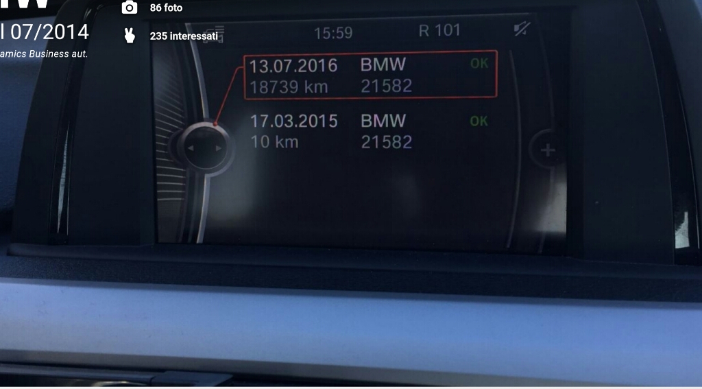

Scusate se approfitto ancora della vostra competenza, ma qualcuno riesce a spiegarmi come mai una vettura immatricolata a luglio 2014 a marzo 2015 effettua un tagliando? E secondo voi è credibile che in 8 mesi abbia percorso solo 10 km? Pensate possa essere stato manomesso qualcosa?
Grazie Vedi l'allegato 2436 Vedi l'allegato 2436
Un tempo, quando lavoravo nel service bmw ( da 1993 a 2000 ) se si sostituiva il gruppo strumenti, per un guasto dello stesso, il contakm nuovo partiva da 0 ( zero ) e non si poteva inserire il kmggio esatto del momento. Non so sulle nuove versioni ma potrebbe essere un ipotesi e in aggiunta l'auto ha percorso i 30.000 km previsti o ci si è avvicinata

Eccola

Ma la stai valutando da un concessionario Bmw o da generico o da privato ?
Se si, i vari interessati cosa ti hanno detto a proposito ?
Se fosse rimasta ferma in salone per quegli 8 mesi, gli avrebbero potuto fare un tagliando proprio per rimetterla sul mercato in ordine....una specie di preconsegna allargata....che cosa hanno sostituito nel tagliando ? Si vede dal libretto service ?
La sto valutando da un privato che l'ha acquistata aziendale dalla BMW a luglio 2016,per quanto riguarda il libretto service mi viene detto che è sostituito da quello elettronico della vettura (praticamente quello postato nell'immagine).Credo che l'ipotesi da te espressa possa effettivamente spiegare la stranezza del primo tagliando!!
Già, la mia ipotesi della sostituzione del quadro strumenti mi pare meno verosimile e poi, a differenza del periodo in cui lavoravo in assistenza, sicuramente ora hanno modo di caricare i km esatti al momento della eventuale sua sostituzione. Credo pero' che se porti la chiave della vettura al service di riferimento, possano vedere esattamente i lavori fatti e i passaggi di officina....potresti chiederlo al tuo possibile venditore come prova ulteriore ( e definitiva, se sei convinto dell'acquisto ) della veridicità delle sue affermazioni.
