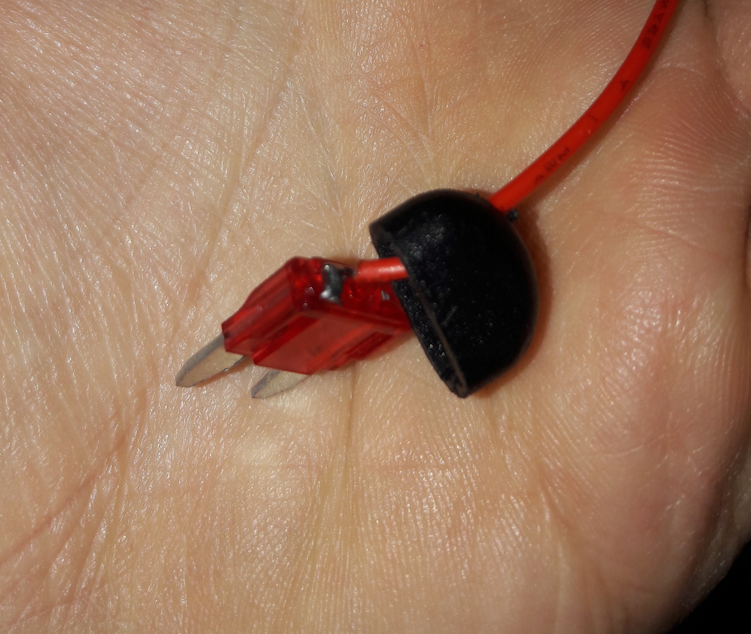

il problema è che i fili della dashcam sono con un fusibile alla fine che è da 10 (diciamo che è un fusibile con un filo che esce rubacorrente), sono gia costruiti cosi, avevo pensato di metterlo all'accendisigari ma quello che ho è da 20 e anche sul manuale di manutenzione dell'auto mi dice che deve essere da 20, mettere un fusibile da 10 ho pensato che avrebbe dato problemi all'utilizzo dell'accendisigari per questo ho cercato un altro attacco e l'unico che si accende al girare dell'auto è quello del quadro... non ho fusibili dell'avviamento della chiave o non l'ho trovato.
mettere 10 per l'accendisigari che è da 20 può farmelo rompere o posso procedere secondo te??

aggiungo foto di 1 dei 2 fusibili in questione del filo giusto per rendere meglio l'idea

No i fusibili originali non vanno modificati come Ampere, dovresti mettere un fusibile sul filo della telecamera di amperaggio adeguato (5A basta di sicuro) appena dopo la derivazione.

questa modifica mi è arrivata cosi nel filo acquistato non l'ho fatta io anzi non sapendo di questa cosa ho acquistato pure 5 fili rubacorrente con doppio fusibile su aliexpress come quelli in foto che penso modificherò una volta che mi arriveranno tra qualche settimana dove poi mettero 2 fusibili da 10 per la radio e cam e userò il fusibile dell'accendisigari con 20 davanti a 10 per il filo cam... cosi dovrebbe essere tutto a posto e non andrei a toccare strumentazione importante come il quadro di bordo...
