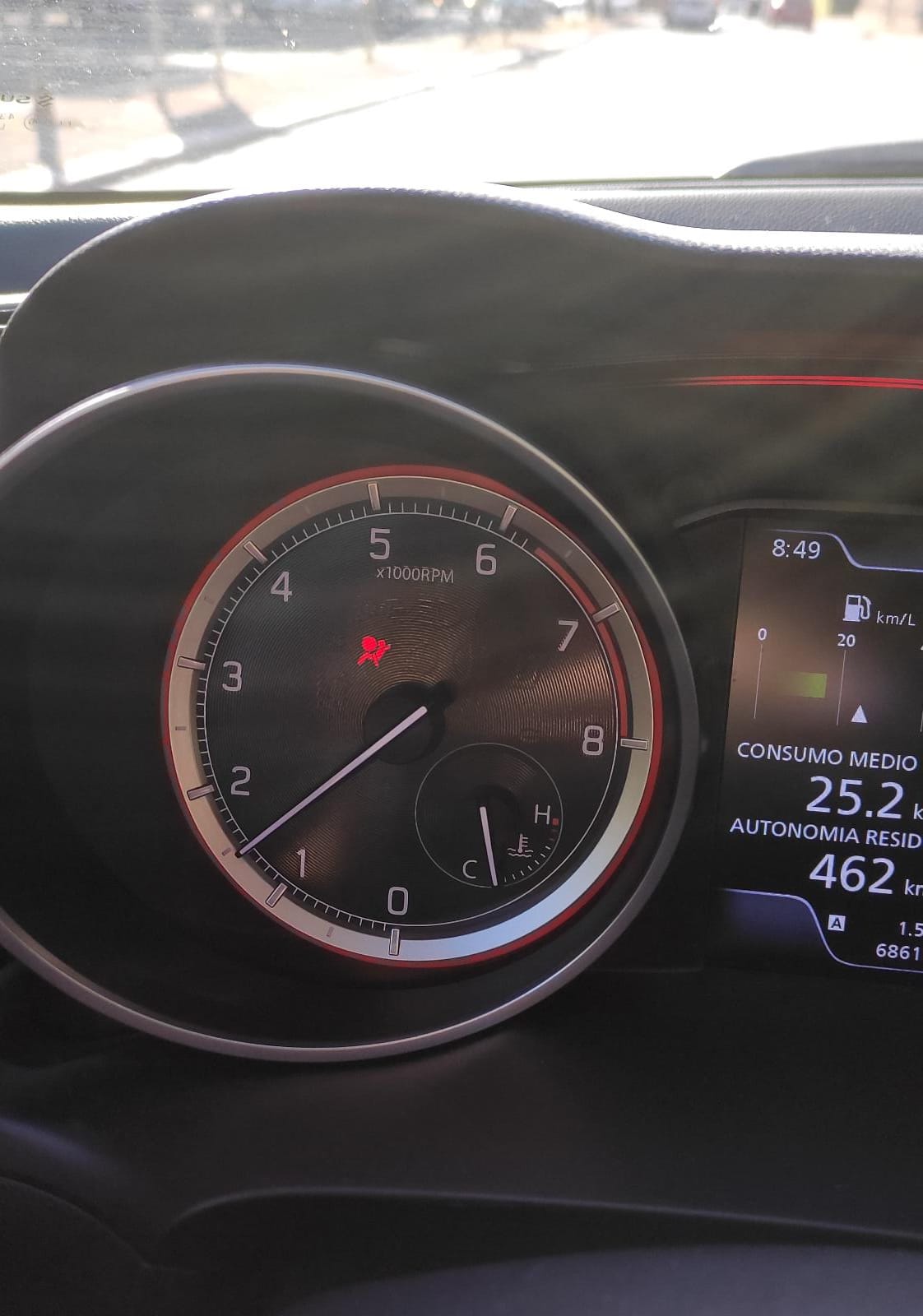

E' probabile che ci sia un malfunzionamento del sistema airbag o del sistema dei pretensionatori delle cinture di sicurezza.Ho acquistato una Suzuki Swift 2020 cool 1.2 da circa quattro mesi. Da qualche giorno la spia dell'airbag rimane sempre accesa pur non segnalando malfunzionamenti. Da cosa potrebbe dipendere?
GrazieVedi l'allegato 18190
Anche se non è sempre fissa, sta comunque ad indicare un'anomalia.No, ma non è sempre fissa. devo vedere probabilmente sarà un problema relativo alla cintura di sicurezza. Non voglio mettere mani xkè l'auto è nuova!!
oppure alla basetta che si trova sotto il sedileAnche se non è sempre fissa, sta comunque ad indicare un'anomalia.
A al riguardo il manuale cita:
Se, ruotando il commutatore di accensione
in posizione "ON" o spostando la modalità
di accensione in posizione di inserimento, la
spia AIRBAG sul quadro strumenti non lampeggia
o non si accende oppure rimane
accesa o si accende durante la marcia, è
possibile che sia presente un’anomalia nel
sistema airbag (o nel sistema dei pretensionatori
cinture di sicurezza).
Ti consiglio di portarla in officina, ma prima darei uno sguardo al fusibile.
mi sembra solo logico, e anche trovassi il fusibile andato stessa cosa...Non voglio mettere mani xkè l'auto è nuova!!
intendi il connettore staccato? Questa potrebbe essere una motivazione logica data da un montaggio troppo veloce...oppure alla basetta che si trova sotto il sedile
