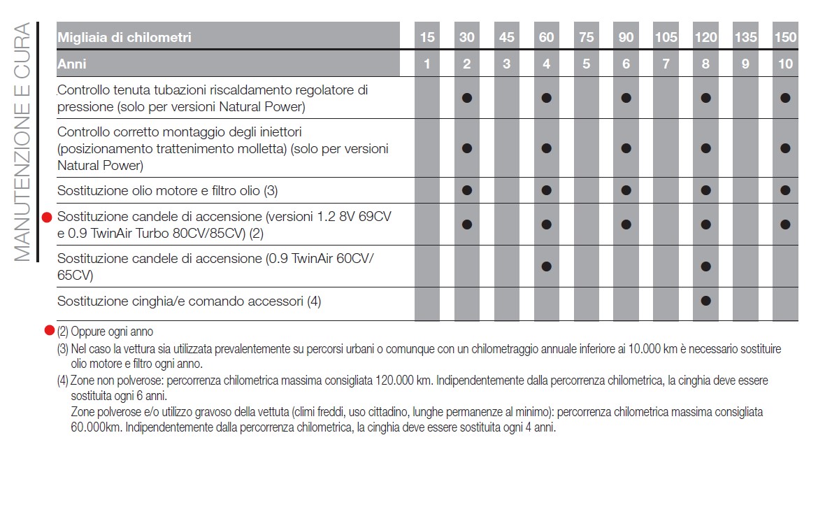

ben trovati a tutti, ho un quesito:
non riesco a capire perchè la FIAT prescriva di cambiare le candele anche ad un intervallo temporale (due anni - addirittura anche 1, come dice la postilla (2)) oltre che ad un intervallo di km (30.000).
Posso capire elementi come le cinghie in gomma che si possono rovinare con il tempo, ma le candele non riesco a capirlo.
Allego foto del libretto di manutenzione con evidenziate le voci interessate.
GRazie.
    185,3 KB · Visite: 765
Le candele sono stressate dalle temperature e pressioni, quelle con l'elettrodo in metallo lo consumano aumentando la distanza degli elettrodi, se l'impianto di accensione non è più che ottimo avrai delle mancate accensioni, che a lungo andare rovineranno il catalizzatore.
Per quello che costano vale la pena cambiarle alla scadenza del LUM.
Se vuoi "diradare" il cambio ci sono quelle con l'elettrodo all'iridio, durano sui 100k km, ma costano 3-4 volte di più e non sono adatte a tutti i motori.
giusto, però anch'io non capisco cosa c'entri l'età, sarei dell'idea di drusus, aggiungo anche che chi gira sempre in città dovrebbe cambiarle prima...
Presumo che ci si attenda da un auto che fa pochi chilometri un utilizzo urbano fatto presumibilmente di svariati avviamenti giornalieri con un utilizzo del mezzo prevalentemente a motore freddo e quindi più stressante per il motore in generale, di conseguenza deleterio anche per le candele.
Da qui il fatto che venga considerata l’età e non solo il chilometraggio.
