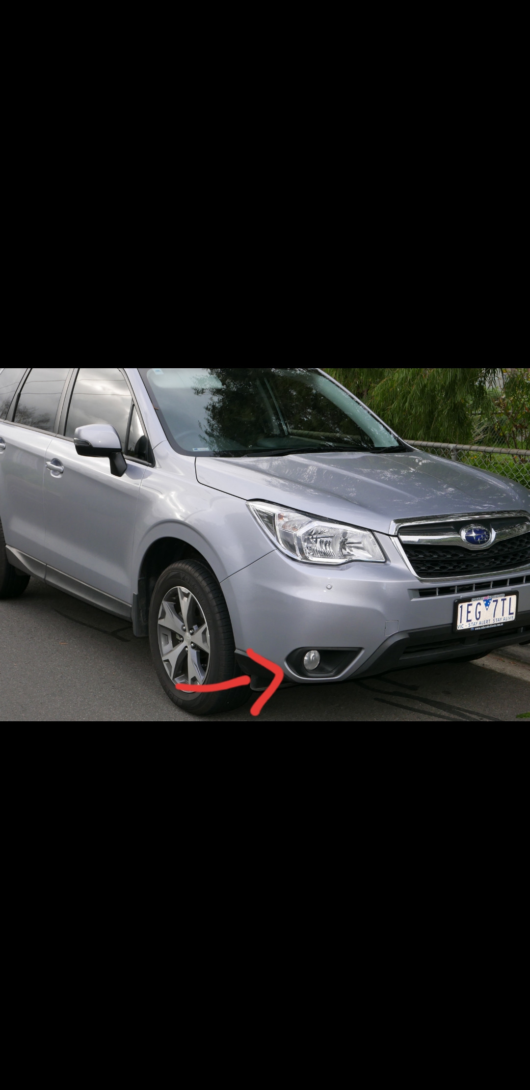

Ciao a tutti,
ho una Forester del 2014 che cerco di tenere al meglio e sulla quale l'altro giorno mi sono accorto che si è crepato il fendinebbia destro. In questo model year di Forester sono quelle lampadine molto basse (vedi foto) che stanno sempre accese quando si tiene il commutatore dei fari su off e che si spengono a fari accesi trasformandosi in fendinebbia all'occorrenza. Forse è stato un sasso, non so... Il vetro è crepato, c'è un'ulteriore crepa all'interno ma la lampadina è rimasta integra e funziona. Visto che per il resto la macchina è perfetta mi piacerebbe metterlo a posto, considerato anche che ristagna dentro acqua in caso di pioggia o lavaggio. Sentendo la mia officina SUBARU mi è stato preventivato un costo di 330€, che mi ha molto sorpreso! Pensavo meno... cercando ricambi su internet (autodoc) ho trovato l'intero corpo-fendinebbia comprensivo di lampadina a 20-30€ di marche sconosciute per passare poi - sempre sullo stesso sito - a 170€ o 300€ per vari modelli di marca Osram. Il che mi ha fatto pensare che quelli da 20 o 30 magari siano delle ciofeche incompatibili.
Qualcuno ha consigli da darmi o si è trovato a sostituire lo stesso pezzo? Esistono altri siti o rivenditori da poter nel caso contattare? Grazie mille

Ciao Gio, ho presente quella versione di fendi "bivalente"
Innanzitutto qui trovi i manuali per un sano fai da te (che già lì risparmi qualcosina)
https://cardiagn.com/subaru/forester/
In particolare i fendi li trovi a pag. 46 di questo PDF
https://cardiagn.com/lighting-system-2014-forester/
Per il ricambio alternativo, in rete ci sono parecchi siti, oltre alla solita baia potresti ad esempio vedere qui (ma è solo un esempio, non pubblicità!)
https://www.autoparti.it/subaru/forester-sj/58700/10540/fendinebbia-gruppo-ottico
Questi due sembrerebbero essere quelli adatti alla tua
https://www.autoparti.it/tyc/9128150
https://www.autoparti.it/hd-karosserieteile/12891572
In particolare, quello della TYC oltre ad essere il più economico puoi visualizzarlo a 360°: il suggerimento è di smontare il pezzo e confrontarlo con quanto vedi nelle foto che accompagnano gli articoli.
Tieni conto che se l'altro fendi è ingiallito, potresto avere una differenza di resa e potrebbe valere la pena cambiarli entrambi (magari basta sostituire le lampadine)
Da ultimo, ho presente anche gli Osram biled di cui parli, li ho visti dal mio ricambista e ti dirò che mi piacciono molto, potresti cogliere l'occasione per fare un upgrade
P:S. se, com'è molto probabile, i fendi del tuo Forester sono gli stessi dell'XV coevo, allora i ricambi originali sono davvero costosi, basta vedere questa offerta di ricambi usati (la ditta mi pare sia un'officina specializzata in Subaru)
https://www.subito.it/accessori-auto/fendinebbia-subaru-xv-my-014-015-016-lecco-340239710.htm
