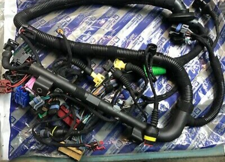

Buongiorno, ho una fiat tempra 1.6 mpi. Devo sostituire il cablaggio dell'iniezione motore completo. Il cablaggio deve passare fino all'abitacolo sotto il cassetto portaoggetti dove si trova la centralina. Vi allego la foto del cablaggio. È molto difficile farlo passare in abitacolo? Perché vedo che lo spazio è poco. Qualcuno sa consigliarmi? Grazie mille in anticipo

di sicuro non è una cosa facile, potrebbe servire anche un carrozziere, ma perchè cambiare tutto? Non si fa mai, normalmente, forse è stato maltrattato...
È rovinato a causa del calore e i fili si sono molto induriti, alcuni connettori non fanno contatto bene e si spezzano molto frequentemente, inoltre da vari errori in diagnosi su alcuni sensori ma sono tutti nuovi, il problema sta sull'impianto
L'ho trovato nuovo e l'ho preso, va cambiato per forza in toto

Ho chiamato l'elettrauto e ha detto che si può cambiare senza problemi, ci vuole solo un po di tempo, 3 giorni circa

Mi ha detto che il tempo ci vuole per passare i fili in abitacolo, nel vano motore si fa veloce, mezza giornata ha fatto, anche meno

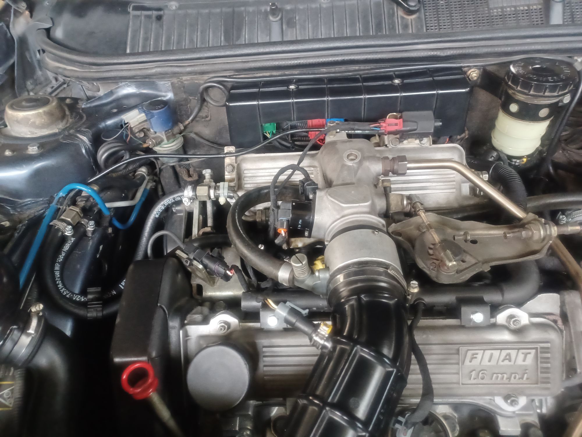

Eccola pronta e tornata nuova
Fortunatamente è stato più semplice del previsto
In mezza giornata era pronta e pagato 60 euro di manodopera
