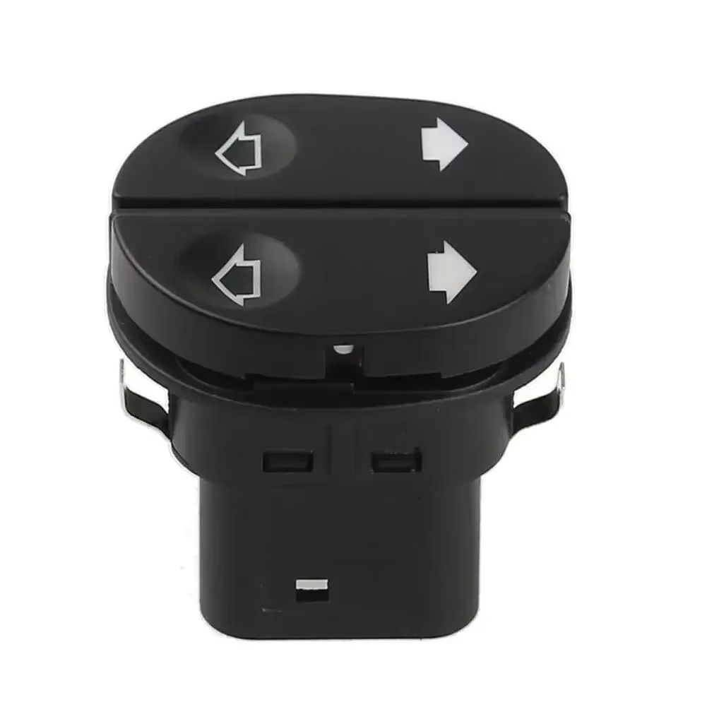

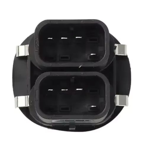

Devo sostituire il gruppo interruttore alzacristalli lato guida, cioè questo
interruttore alzacristalli finestrino guida 1007910_1.jpg interruttore alzacristalli finestrino guida 1007910_2.jpg
Avete idea di come lo si debba estrarre? Si vedono quelle 4 "linguette" nel pezzo di ricambio che ne impediscono l'estrazione dall'alto, dunque come procedere con quello attualmente in sede?

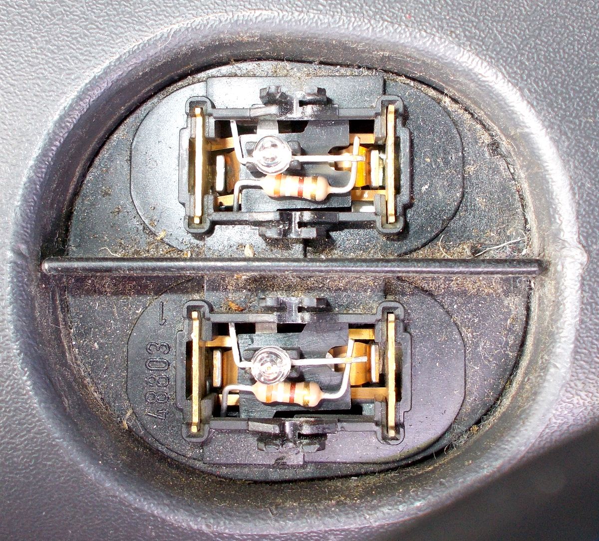

Mi ero limitato a rimuovere le placchette do plastica più in superficie, arrivando fin qui
poi ho provato a frapporre la punta di un piccolo cacciavite a taglio tra il gruppo e la plastica adiacente ma nulla si muoveva, perciò mi sono fermato.
L'unica idea che mi viene in mente per poter piegare le 4 linguette laterali e così poter estrarre il gruppo dall'alto è di usare un sottile foglio di alluminio (ritagliato da lattina) inserendolo appunto dall'alto, magari 2 fogli: uno per lato, in modo che ciascuno pieghi 2 linguette contemporaneamente.
Nessuno ha mai provato in tal modo?
Non mi pare ci sia spazio per manovre dall'alto. Secondo me puoi evitare di smontare il pannello porta solo accettando di forzare la mano e rigare leggermente l'incasso.
