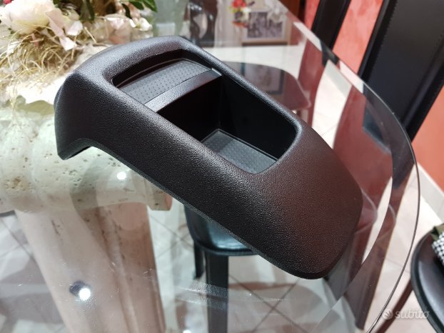

La parte che vorrei smontare sarebbe questa
    55,8 KB · Visite: 148
Se non ricordo male:solleva il tappetino di gomma del piccolo portaoggetti, trovi due viti a testa esagonale, rimuovi il coperchio sotto la bocchetta tirandolo verso di te, non fare queste cose se la plastica è fredda, rischi di rompere qualcosa, a questo punto puoi rimuovere il pezzo che include la bocchetta....ho letto anche che hai preso un bracciolo universale... auguri!!! ci avevo pensato anche io per la mia Bravo ma poi ho trovato da un demolitore il pezzo originale, sono pignolo percui una staffa di fissaggio mal messa mi avrebbe infastidito... poi devi comunque garantire un fissaggio solido a tutto quanto pena vibrazioni fastidiose.
