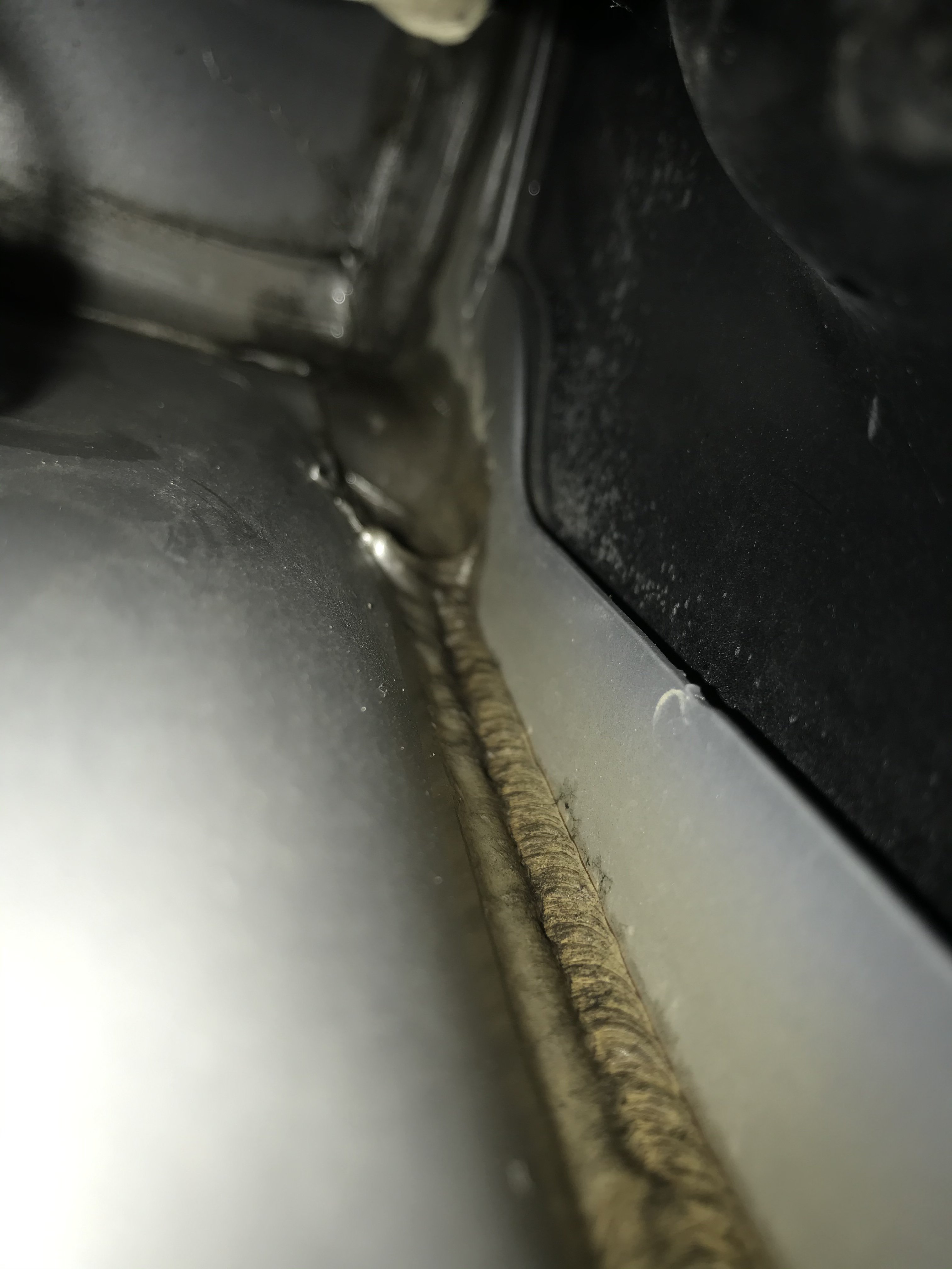

Io ho trovato il problema, come sospettavo hanno messo poco silicone tra Le giunture tra la cella è il duomo e c era una crepa nel filo di silicone e gocciolava dentro. Chi ha un problema analogo ho cercato di fare video e foto di come smontare il tutto e capire dove sta il danno..

Ciao, scusa il ritardo la foto che carico è scattata dove si trova la vaschetta del liquido di raffreddamento, si vede il silicone ma la crepa si vede poco
Comunque il duomo è la parte di telaio dove si attacca L ammortizzatore e in questo caso io avevo L infiltrazione a lato guida, per trovarla ho spostato la tappezzeria lato guida e con una canna dell acqua ho fatto scorrere molta acqua sul parabrezza finché non ho visto dove era L infiltrazione
Ho smontato tutta la carrozzeria anteriore e i fari, seguendo un tutorial su come smontare carrozzeria Smart, e dopo sono arrivato a vedere la crepa nel silicone. Riparato con altro silicone, problema risolto non mi entra più acqua in macchina.
