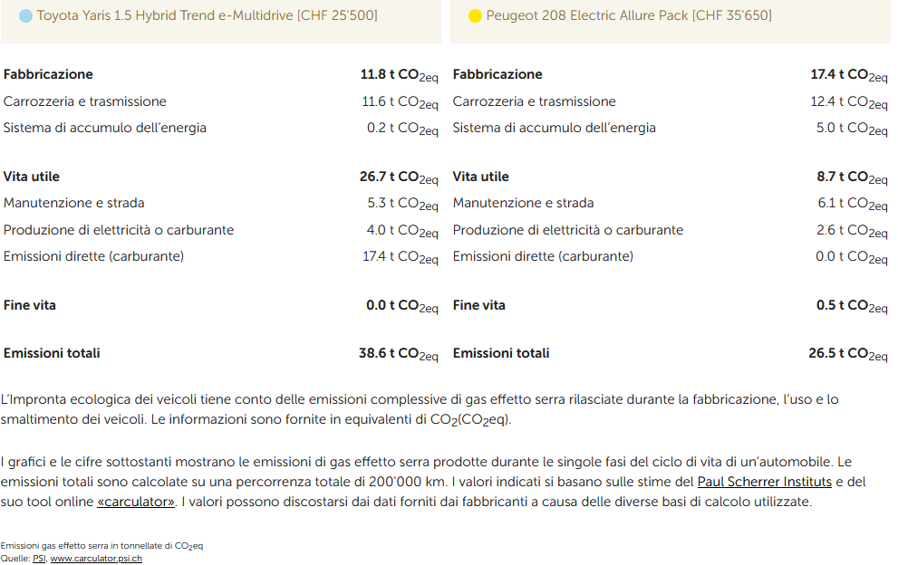

mica tanto. Volendo i numeri ci sono e NON sono un presupposto.
Basta andare sul sito https://www.carculator.psi.ch/ o meglio sul sito del TCS e fare il confronto dell'impronta ecologica.
Il confronto Yaris ibrida contro 208 elettrica dice che a circa 62'000 km l'elettrica diventa ecologicamente migliore. Considerando che viene comunque considerato un valore ben lontano da zero per la produzione dell'energia.
A proposito, se qualcuno ricaricasse la propria vettura coi pannelli fotovoltaici di casa, convieni che circolerebbe emettendo 0 CO2?
C'è una condizione in cui circolando una vettura endotermica emette zero CO2?
