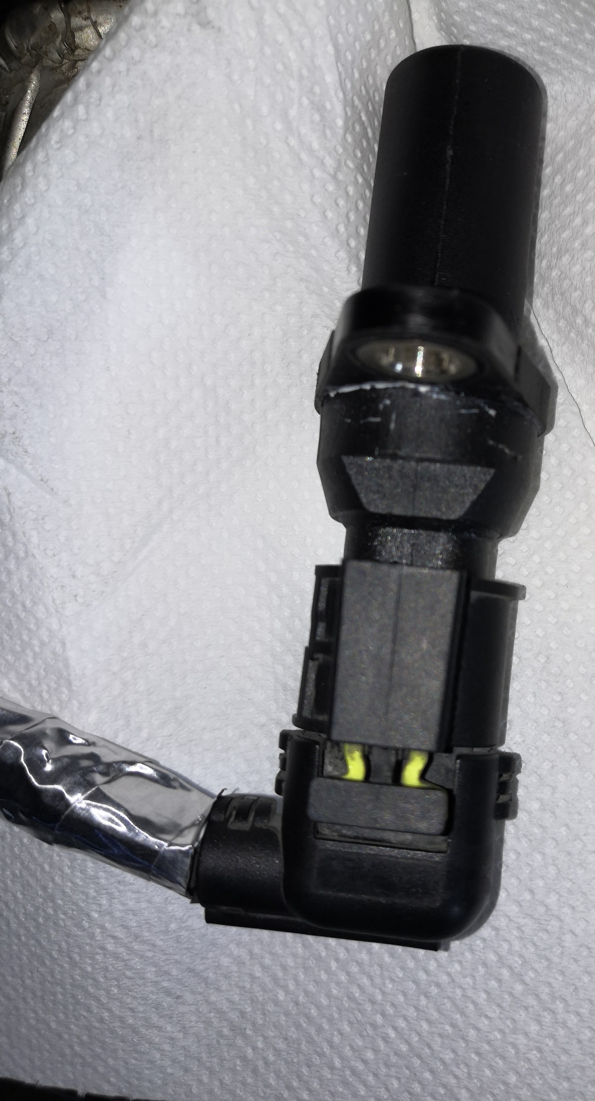

Devo fare pubblica ammenda: ho trovato il connettore da un demolitore che me lo ha tagliato da un cablaggio e me lo ha regalato, ma il punto è che anche questo ha l'intaglio laterale.
E' fatto così, non è rotto come sostenevo io dando la colpa al meccanico precedente.
Mi scuso ancora.
Ho girato 2 elettrauti e mi hanno detto entrambi che il lavoro di saldatura è inutile, se il connettore è ben fissato, mi hanno detto che i 2 ganci laterali gialli si rompono spesso sui connettori degli iniettori.
Per adesso lascio tutto com'è, anche perchè quel connettore preso dal demolitore sembra uguale, ma ha i fili più sottili. Mah...
Adesso ho comprato nastro per marmitte, resistente ad alte temperature e nastro ogni cavo/corrugato che vedo.

Però sono indeciso: lascio tutto così o cambio il cablaggio saldando i cavi?
dalle mie parti si dice: tira le busche, con la u alla francese!! Inteso come tira a sorte:emoji_blush::emoji_blush: mah, non vorrei che il saldatore disperdesse una minima corrente che la centralina non gradisce, con i mammut non è un'esagerazione sicuro, forse è meglio che lasci com'è controllando ogni tanto che sia a posto, più che altro dalle infiltrazioni di sporco...
Anche perchè i cavi del "nuovo" spinotto mi sembrano più sottili...
se proprio vuoi sostituire il connettore fai un taglio del filo in modo da tenere sfalsate le giunte tra i due che andrai a fare previo inserimento su ogni filo del sensore del tubo termorestringenre. Quando sei in procinto di saldare stacca il saldatore dal 220V così sei sicuro che non ci siano sorprese, dovrai essere veloce per non far raffreddare la punta del saldatore e usa stagno di buona qualità (non quello che usano i meccanici ma quello che usano i riparatori di elettrodomestici) contiene il disossidante nel filo e garantisce buoni risultati.
Però se non hai problemi lascialo così, non sarà bello però funziona.
Alla fine non ho resistito ed ho saldato il connettore, usando anche la guaina termorestringente.
In garage ci saranno stati 35 gradi, più il calore del saldatore, della lampada e della pistola ad aria calda per il termorestringente ahahahah
Ecco il "nuovo connettore", ho solo dovuto nastrare il corrugato in dove ho tagliato.
