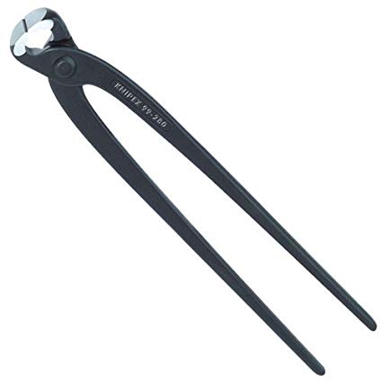

Io uso sempre un paio di grosse tenaglie che ho in garage per queste evenienze.
Per esperienza le ho trovate ben più affidabili dei soliti pappagalli, generalmente prima di fallire la tenaglia spacco il bullone a metà.
Certo la mia soluzione é più rozza, mentre quel set di adattatori sa più di professionista.
C'h provato, come unico risultato l'arrotondamento più accentuato di prima, devo dire che son rimasto meravigliato dall'efficacia di quest'aggeggi.
Occhio che servono tenaglie, non pinze, ma devono essere grosse e con molta leva.
Per dire le mie hanno 40 cm di manico per 2 cm scarsi di movimento dall'altra parte.
E vanno usate mettendole parallele alla vite, al contrario di come si farebbe con un pappagallo.
