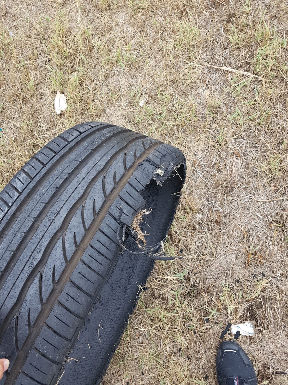

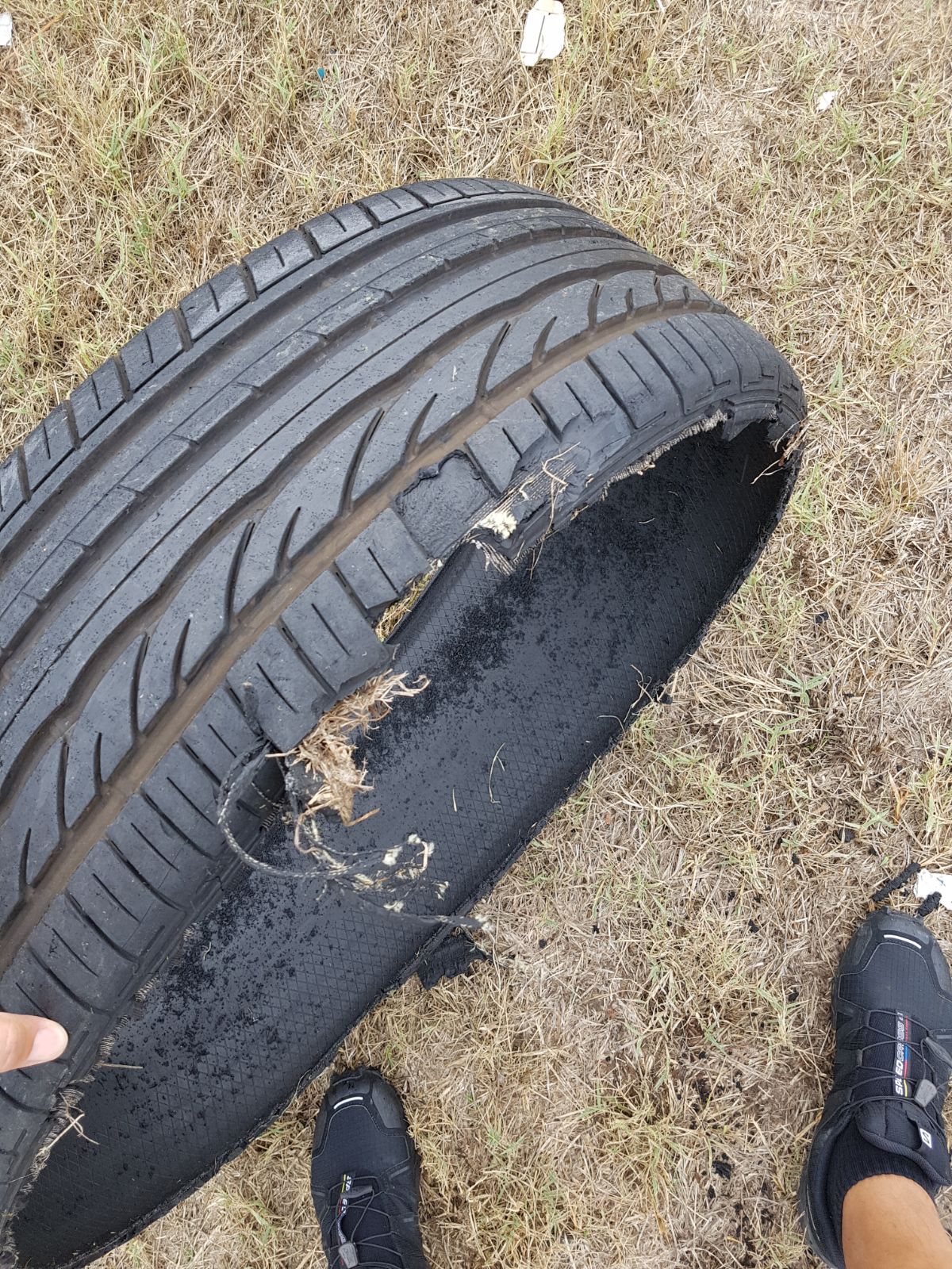

Aiutatemi a capire quali potrebbero essere possibili motivi o le cause di un incidente del genere. Devo capire se problema era la guida in qualche maniera o la gomma era difettosa. In allegato lascio qualche foto che forse aiuta.

Non sono certo esperto in materia e lascio ad altri l'indicazione di eventuali cause anche se solo 4.000 km di utilizzo, non certo un caldo allucinante e non credo auto sovraccarica all'inverosimile, fanno propendere per un difetto di fabbricazione. Quello che noto è che, normalmente, quando scoppia una gomma, non rimane così integra ma si rompe in più pezzi.
Come dici tu è andata decisamente molto, ma molto bene; poteva veramente capitare una tragedia
cosi è difficile dire cosa sia accaduto alla gomma, quella che si vede, e ridotta cosi perche hai camminato ed il cerchio ha tagliato la gomma, quindi difficile valutare, le possibili cause perche un pneumatico scoppi oltre ad un difetto di fabbrica, non impossibile ma oggi molto difficile che accade, la principale sono le grosse buche e marciappiedi, vi sono danni che all'apparenza possono sembrare banali, oppure non visibili perche nella parte interna del prumatico.
questi danni si manifestano proipio quando si viaggia, la gomma si riscalda ed aumenta la pressione interna, facendo cedere la parte precedentemente lesionata, il 90% questa è la causa.
oppure hai preso qualcosa che l'ha tagliata , un vetro o altro.
se hai tutti i pezzi della gomma, specie le parti laterali che non si vedono in foto, se non ho capito male le gomme sono nuove hai 4 mlila km, di che Anno sono ? prova a farle vedere dal un gommista,

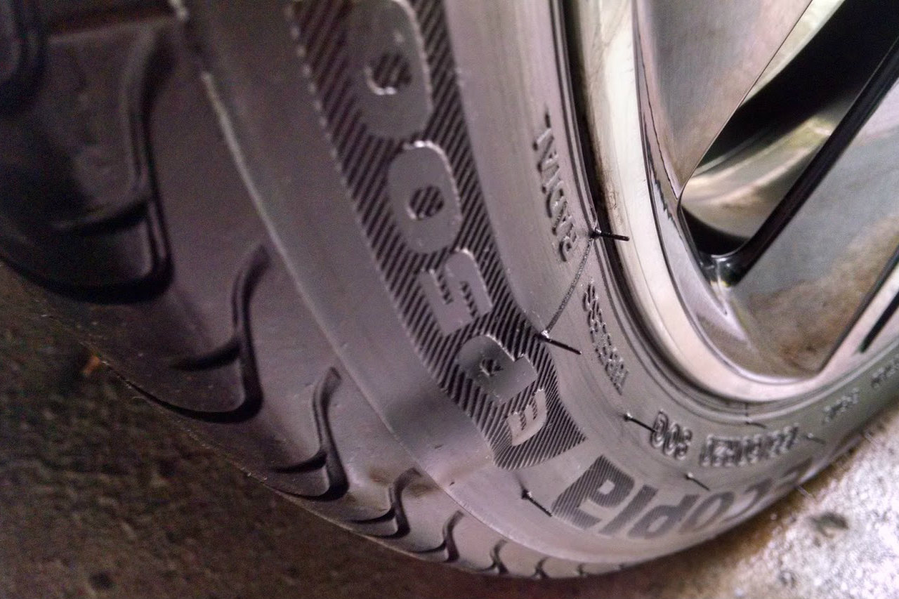

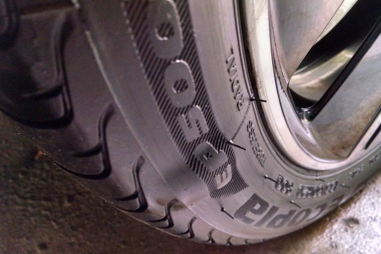

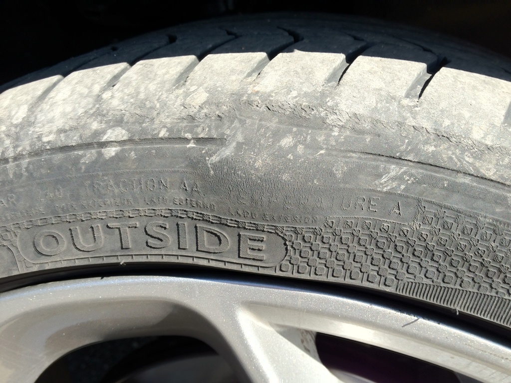

-- queste sono alcune foto dei possibili difetti che dicevo:
oppure hai preso qualcosa che la tagliata , un vetro o altro.
se hai tutti i pezzi della gomma, specie le parti laterali che non si vedono in foto, se non ho capito male le gomme sono nuove hai 4 mlila km, di che hanno sono ? prova a farle vedere dal un gommista,
-- queste sono alcune foto dei possibili difetti che dicevo:Vedi l'allegato 4573 Vedi l'allegato 4574 Vedi l'allegato 4575
Ma quella era una runflat! Non sembra neanche a me scoppiata, sembra si sia strappata di netto una delle due spalle
Per rompersi così avevano sicuramente un danno alla carcassa, impossibile dire se fosse visibile e da quanto tempo ci fosse.
Basta un tombino per provocarlo, poi sulle runflat ancora peggio perché non danno nessun avviso di cedimento fino all'ultimo.
Con una runflat si dovrebbe correre al massimo a 80 km/h, forse la gomma era bucata da un bel.po' nonostante il sensore non segnalasse perdita di pressione e l'alta velocità l'ha distrutta
Per me gomma difettata,sono del runflat..è propio il fianco la parte che sostiene la vettura a pressione zero e si rompono così?
Secondo me non regge neanche il fatto che il cerchio abbia tagliato il fianco..
Non hai delle foto del fianco staccato?
il pneumatico esiste è e una spotr maxx rt2, " costa 250€" è vi assicuro che il cerchio taglia la gomma in quel modo...!!!! runflat o no, la runflat e semplicemente piu resistente, puoi fare qualche km a bassa velocita, non a 130, non fa miracoli!!! oltre che va montata su cerchi appositi, non so se questo è il caso.
Anch'io leggendo come sono andate le cose penserei che questa potrebbe essere tra le cause possibili.
La segnalazione del TPMS, avvenuta a quanto pare addirittura quando l'auto viaggiava già sul cerchio, al netto delle varie logiche di funzionamento dei diversi sistemi, mi sembra stata tardiva; è possibile che ci sia stato un malfuzionamento del sistema di monitoraggio della pressione... essendo la gomma runflat, purtroppo è difficile accorgersi nella guida normale della perdita di pressione, e la velocità max consentita a gomme sgonfie è di 80km/h per 80km. Se così fosse, entrando in autostrada e viaggiando a 130 km/h, il pneumatico sarebbe stato portato abbondantemente oltre i suoi limiti progettuali, portandolo al cedimento strutturale (infatti il distacco dell'intero fianco mi pare un evidente collasso strutturale, che ricorda quelli che succedono spesso per sovraccarico/surriscaldamento alle ruote dei camion in autostrada).
Se questa ipotesi fosse verificata, resterebbe da capire se l'auto magari è molto recente e gli pneumatici sono quelli di primo equipaggiamento e mai toccati, e qui probabilmente si tratterebbe di un difetto tale da poter forse chiamare in causa la garanzia, oppure se siano stati fatti interventi di qualsiasi tipo (e mi pare, visto che la gomma è nuova) che abbiano coinvolto cerchi, gomme e sistema TPMS, in questo caso il malfunzionamento potrebbe forse essere attribuito a tali interventi, imho.
Chissà se collegandosi con la diagnosi si può accedere ad uno "storico" pregresso del funzionamento del TPMS oltre ad eventuali errori rilevati al momento stesso del collegamento.
L'altra ipotesi potrebbe essere il cedimento improvviso del pneumatico per difetto strutturale, o lesione causata da urti, fianco precedentemente pizzicato, etc, col sistema TPMS che reagisce in ritardo, a gomma già completamente stallonata... ma mi pare un po' meno probabile perché le Infiniti hanno un sistema di tipo diretto con sensori sulla ruota, che è appunto più veloce, ma anche potenzialmente più fragile per la presenza stessa dei sensori, quindi eventualmente soggetto a malfunzionamenti e problemi di taratura (mentre i sistemi indiretti, lavorano tramite l'ABS, sono più lenti e meno precisi ma più robusti grazie all'assenza di hardware sul cerchio).
Penso comunque che eventualmente un tecnico esperto di pneumatici osservando la lesione possa determinarne la causa in modo preciso.
