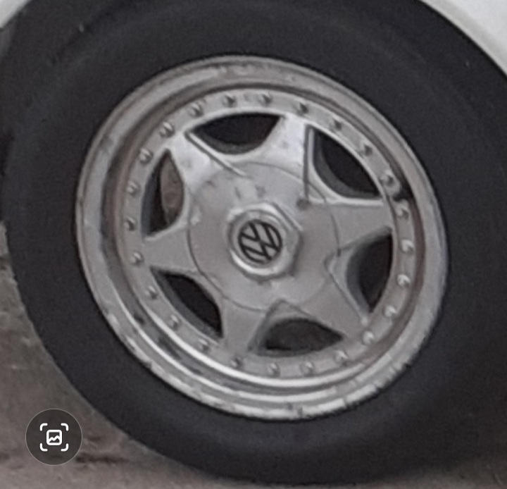

Vedi l'allegato 30872
Se erano decenti non avrei avuto difficoltà a tenerli, ma ho delle perplessità.
Oltre ad essere molto rovinati (l'estetica possiamo considerarla soggettiva), hanno anche un offset errato.
La guida della macchina risulta molto pesante ed imprecisa, ed il feling del volante è approssimativo.
Per capirci qualcosa la prima cosa da fare, secondo me è mettere cerchi e gomme come da fabbrica. Solo poi se ancora qualcosa non va andremo a vedere le altre cose.
I cerchi di acciaio potrebbero essere un compromesso per fare un test ad un costo contenuto ed in parte recuperabile rivendondoli.
Più in là poi si potrebbe cercare qualcosa di meglio.
E comunque non sono mai stato un fanatico dei cerchi, mi sono quasi sempre accontentato di quello che avevo.
Orridi, meglio gli originali in ferro.
In ogni caso prima di tutto tassativa revisione e sostituzione delle boccole dei braccetti dello sterzo e delle sospensioni anteriori + convergenza fatta come si deve. Questi esemplari erano un pò delicati da questo punto di vista. Se poi non ci hanno mai fatto manutenzione in 30 anni...

Sicuramente sostituirò tutto quello che si deve.
Pero vado per gradi, perché ho esperienze dirette di come il semplice cambio gomme (in caso di gomme indecenti ovviamente) modifichi radicalmente la dinamica di guida. Propedeutico al cambio gomme, in questo caso sono i cerchi, eliminando i distanziali che sono sempre un elemento di possibile disturbo.
Dovendo affidarla a mio figlio, ma lo avrei fatto in ogni caso, è un aspetto che dovrò curare a fondo.
I cerchi poi si possono sempre risostituire
Mi unisco ai complimenti! Non scrivo spesso ma vi leggo sempre volentieri. Anch'io sono tra quelli che non ama le Golf.. ma una cabriolet prima serie è un classico! Volevo contribuire al discorso cerchi. Quelli montati credo proprio siano i suoi.. venivano montanti anche sulle Audi 80 ultima serie. Quelli in ferro direi che non vanno bene, sono di una golf mk1, ma sulla tua cabriolet non vanno, sono adatti a una cabriolet più vecchia.. per intenderci con i paraurti in ferro.. sulla tua devi vedere i cerchi dedicati alle golf berlina mk2 coeve alla tua. Saluti
