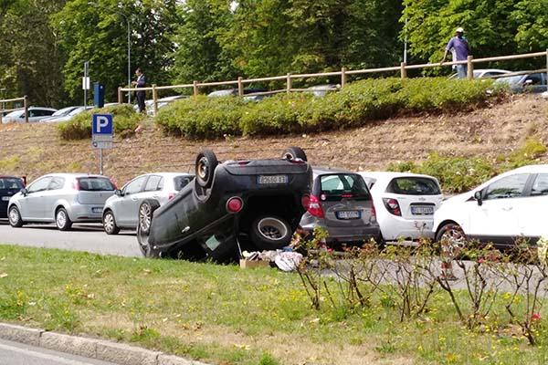

Non vorrei portare sfiga all'autore del topic ma avere ruote dal diametro inferiore al posteriore,anche se di pari larghezza,non potrebbe rendere meno stabile l'auto?
Proprio oggi un'auto si è ribaltata nella mia città e dalla foto sembra che avesse al posteriore un ruotino,che oltre ad avere un diametro inferiore è anche più stretto di una ruota normale.
