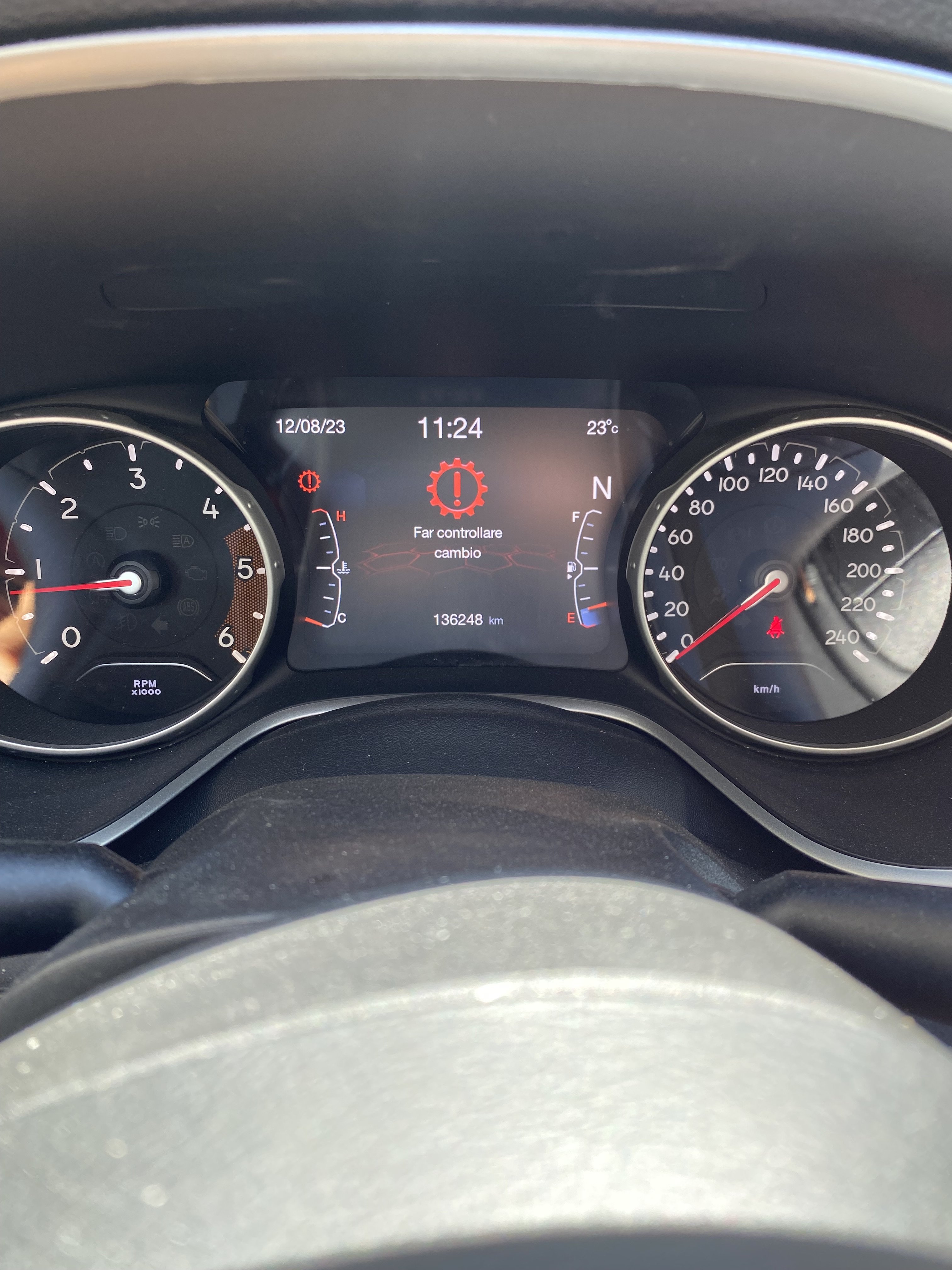

Salve buonasera,
Contattato Jeep official per un’eventuale riprogrammazione della centralina cambio.
Il mio problema è una vibrazione anomala tra i 70 e gli 80km/h che se si passa in manuale o su 4x4 lock sparisce.
In più ho riscontrato avaria cambio automatico con il non inserimento della R, avaria che si resetta spegnendo e riaccendendo il veicolo.
