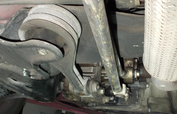

ciao Paradjse e benvenuto sul forum :) il mio problema era inerente un supporto del motore, quello in basso, la cui gomma era rigida e consumata e perciò faceva quel rumore. l'ho sostituito ed ho risolto. questa è una foto del supporto motore che ai tempi mi ha dato quel problema
se riconosci che il rumore che senti è identico a quello che ho registrato ai tempi allora è molto probabile che si tratti dello stesso problema.
