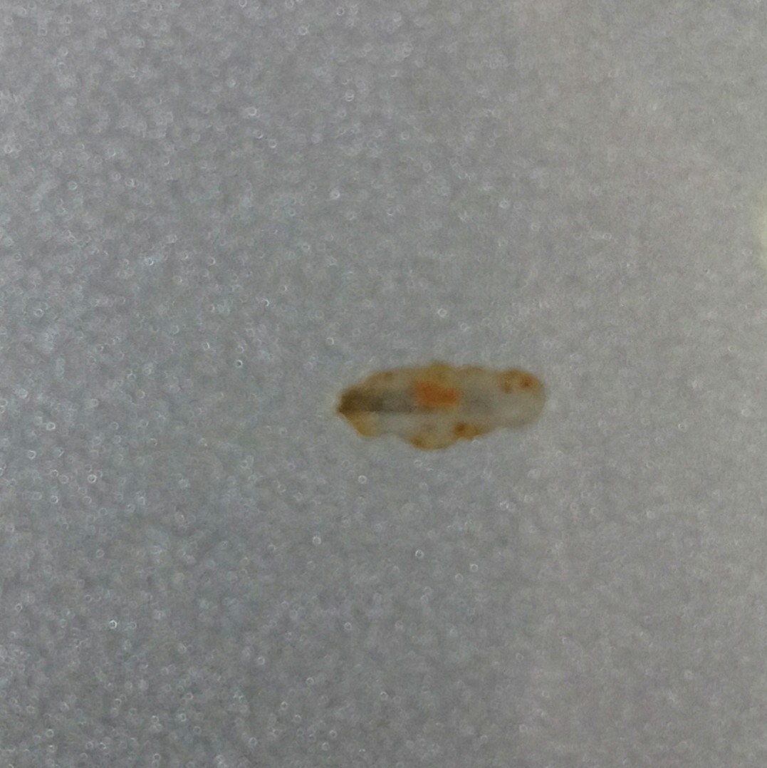

Buongiorno a tutti, spero sia la sezione adatta per chiedere informazioni, se no lo fosse chiedo scusa in anticipo. L'8 maggio ho ritirato dal concessionario la Honda jazz, la sera faccio un giro e un camioncino nel sorpassare alza un sassolino che mi toglie la vernice (il danno è grande come metà moneta da 1cent). Al momento non ci ho dato tanto peso ma col tempo ha fatto RUGGINE? Le portiere non dovrebbero essere zincate? Sono andato dal concessionario e ho chiamato l'assicurazione ma non possono farci niente. Grazie e buona giornata
Domanda: sei sicuro che ti abbia tolto la vernice e che si sia davvero arrugginita la lamiera? Prova magari a postare una foto del danno per capire se è davvero ruggine o solo una contaminazione ferrosa della vernice (che si risolve con un prodotto specifico).
Spero si veda bene
Vista così mi pare più una macchia che non ruggine, del resto la strisciata del sasso è netta ed è sotto la macchia (però la foto è piuttosto sfocata e non si capisce bene). Può essere che non fosse un sasso o che, comunque, fosse qualcosa che contenesse ferro e che è andato a contaminare il trasparente della vernice. I contaminanti ferrosi non vengono via lavando normalmente l'auto.
In caso potresti provare con un prodotto per la decontaminazione ferrosa tipo CarPro IronX o Labocosmetica (MaFra) P-Ray, male che vada ti resta per la pulizia dei cerchi ;) Dopo aver lavato l'auto, su auto asciutta e fredda, non al sole, spruzzi il prodotto sulla macchia e lasci agire un paio di minuti (il prodotto mentre agisce diventa violetto se trova contaminazioni ferrose), poi risciacqui molto bene. Se migliora, ma non sparisce del tutto, ripeti più volte.
Se non viene via con quello, allora mi sa che è proprio ruggine: fai ritoccare/riverniciare il prima possibile!
Attenzione: non ho mai usato questi prodotti su parti danneggiate e non so che effetto possa fare, ma comunque immagino tu debba far ritoccare la parte danneggiata in ogni caso, non puoi tenerla così!
