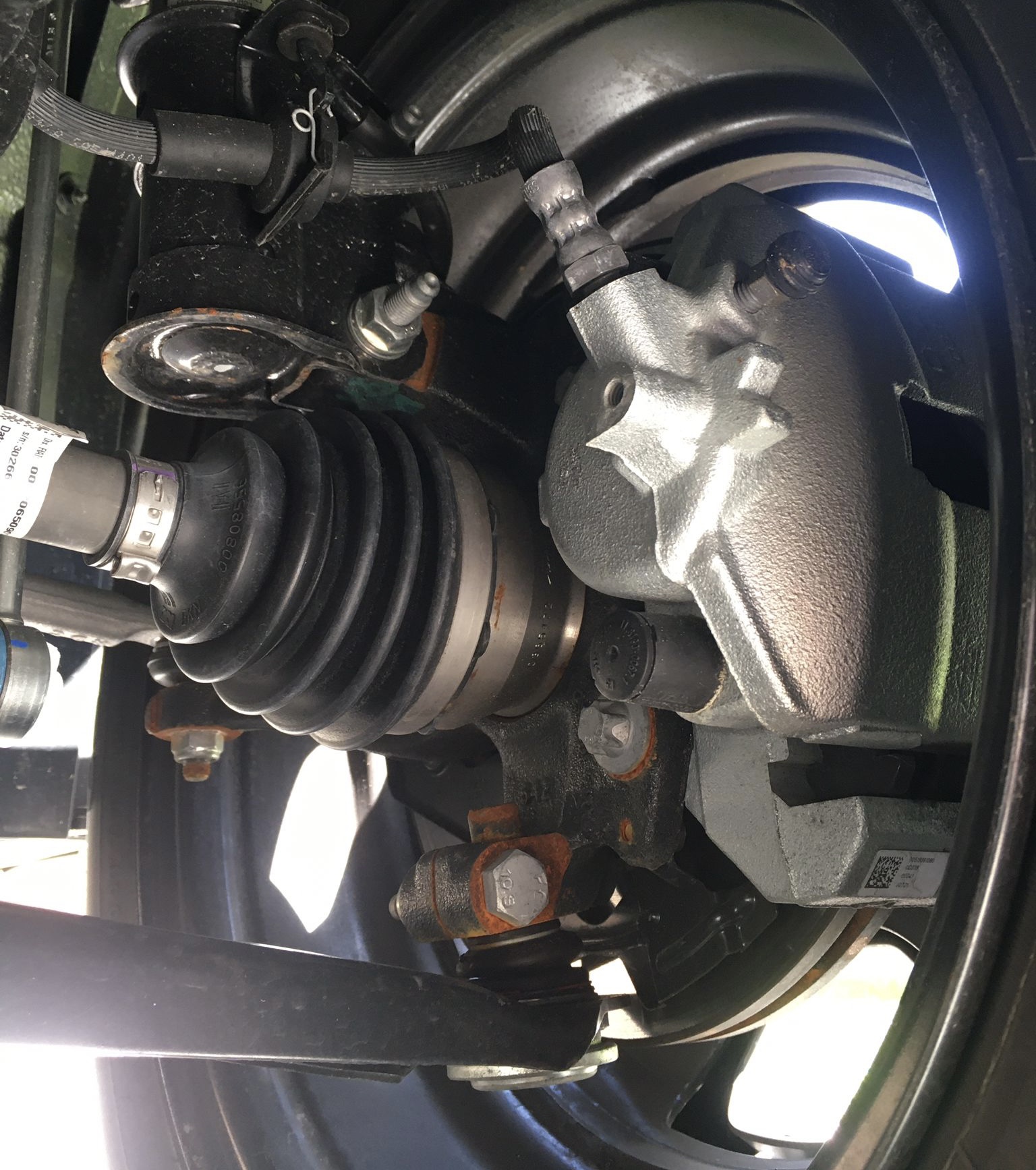

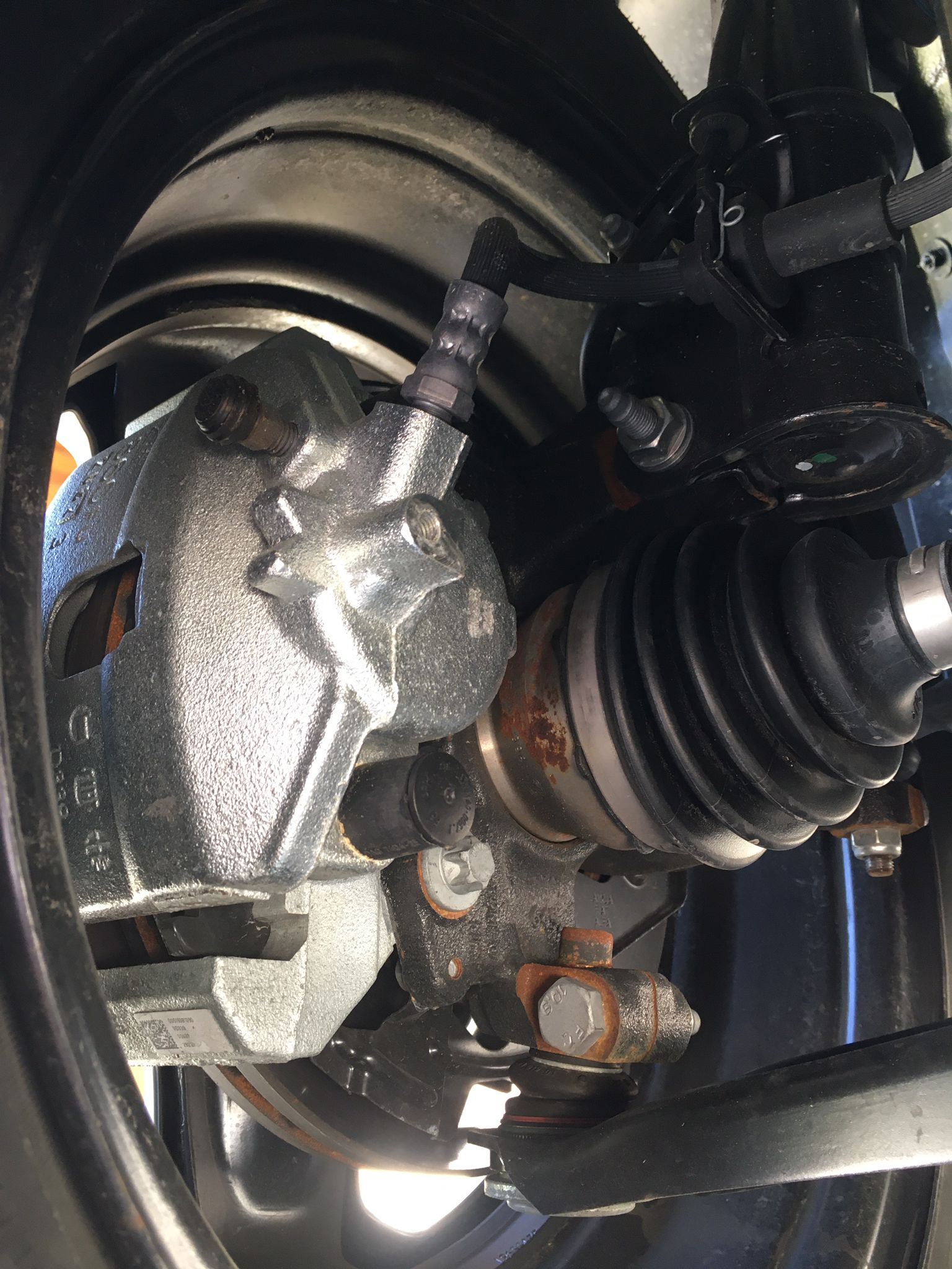

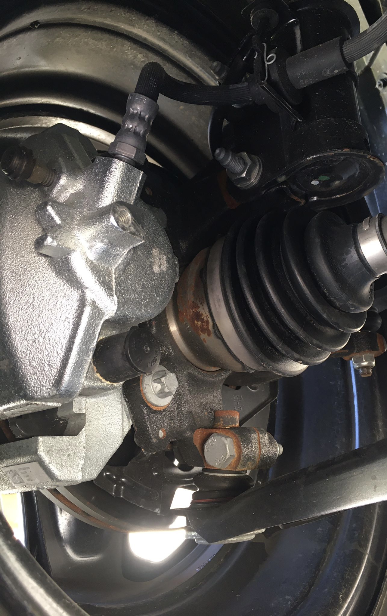

Esattamente 1 mese fa ho comprato una panda cross 4x4 nuova km 0 ( adesso ne ha 400). ieri mi sono accorto di perdita di acqua da sotto abbassandomi ho notato parecchia ruggine sia davanti e dietro oggi l’ho portata dal concessionario dove l’ho comprata e mi ha detto che la perdita e condensa mentre per la ruggine e normale ossidazione. Adesso io mi chiedo è normale che un auto nuova che non ha mai circolato abbia già della ruggine? E normale che un auto pensata per andare off road e quindi neve, fango ecc. rugginisca così. In questo mese e stata sempre in garage i 400 km che ho percorso sono tutti in strada e mai off road. Vi ringrazio moltissimo se qualcuni mi aiuti.
Allego foto.

Non vorrei scrivere una stupidata, ma sembra un’ossidazione nei punti di contatto tra i pezzi neri, che sembrano essere in ghisa, e le viti zincate.
è normale ossidazione di pezzi non verniciati. Se guardi le foto noterai anche l'interno dei dischi con la stessa ossidazione.
Non pregiudica il funzionamento nè la durata. è un fenomeno superficiale, se rimuovi l'ossidazione nel giro di pochi giorni si ripresenta.
A volte dipende anche da quanto tempo permanga la vettura nei piazzali di stoccaggio all’aperto …ma penso/presumo tu possa pretender un’eliminazione di tale ossidazione superficiale dalla concessionaria, facendoti poi spruzzare (a tue spese) un trattamento protettivo a base di cera.
Se poi vuoi che ti dica come farei io … mi cercherei un’officina o amico con ponte > mi farei in autonomia sia pulizia che trattamento successivo > il tutto per evitar parole/svariati rinvii/comunicazioni scritte …insomma, sarebbero solo nervi!
