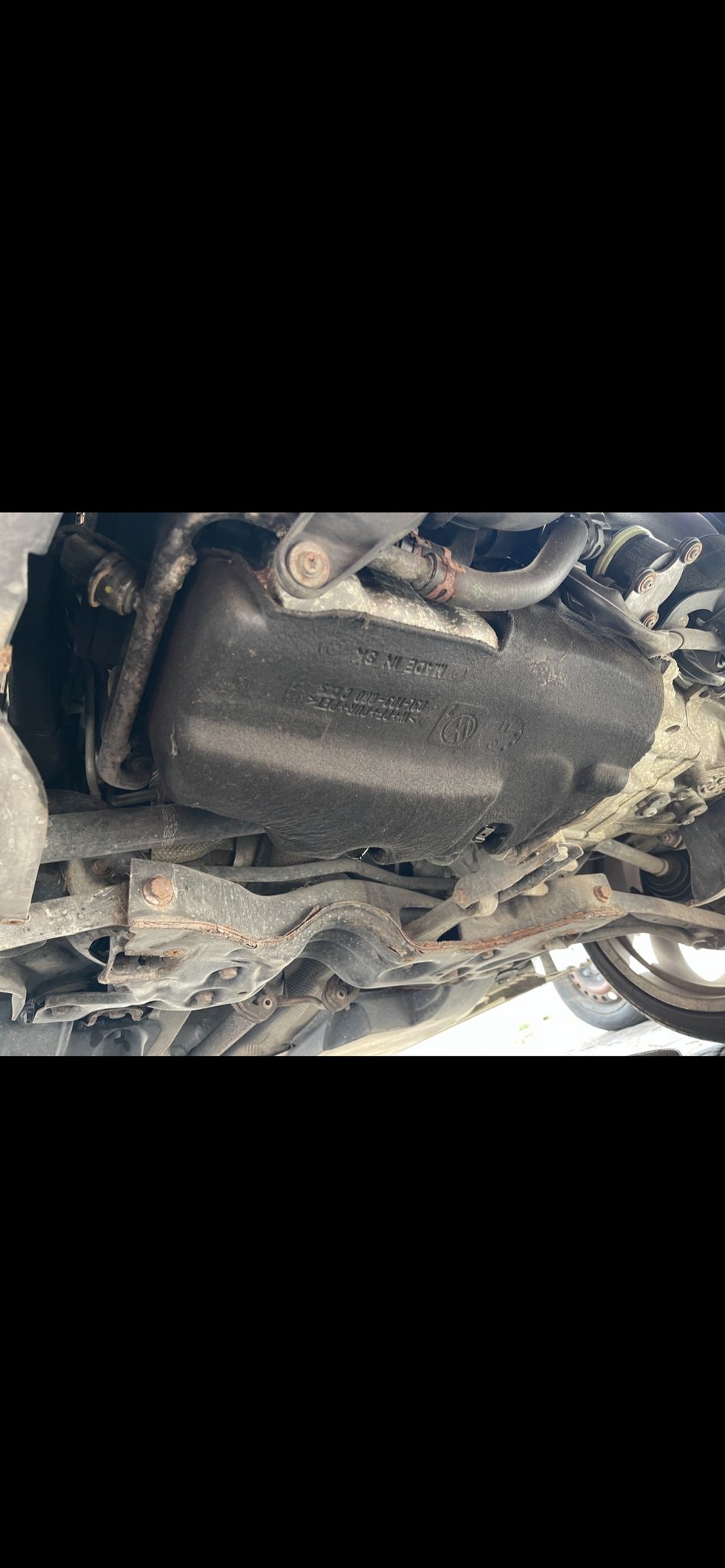

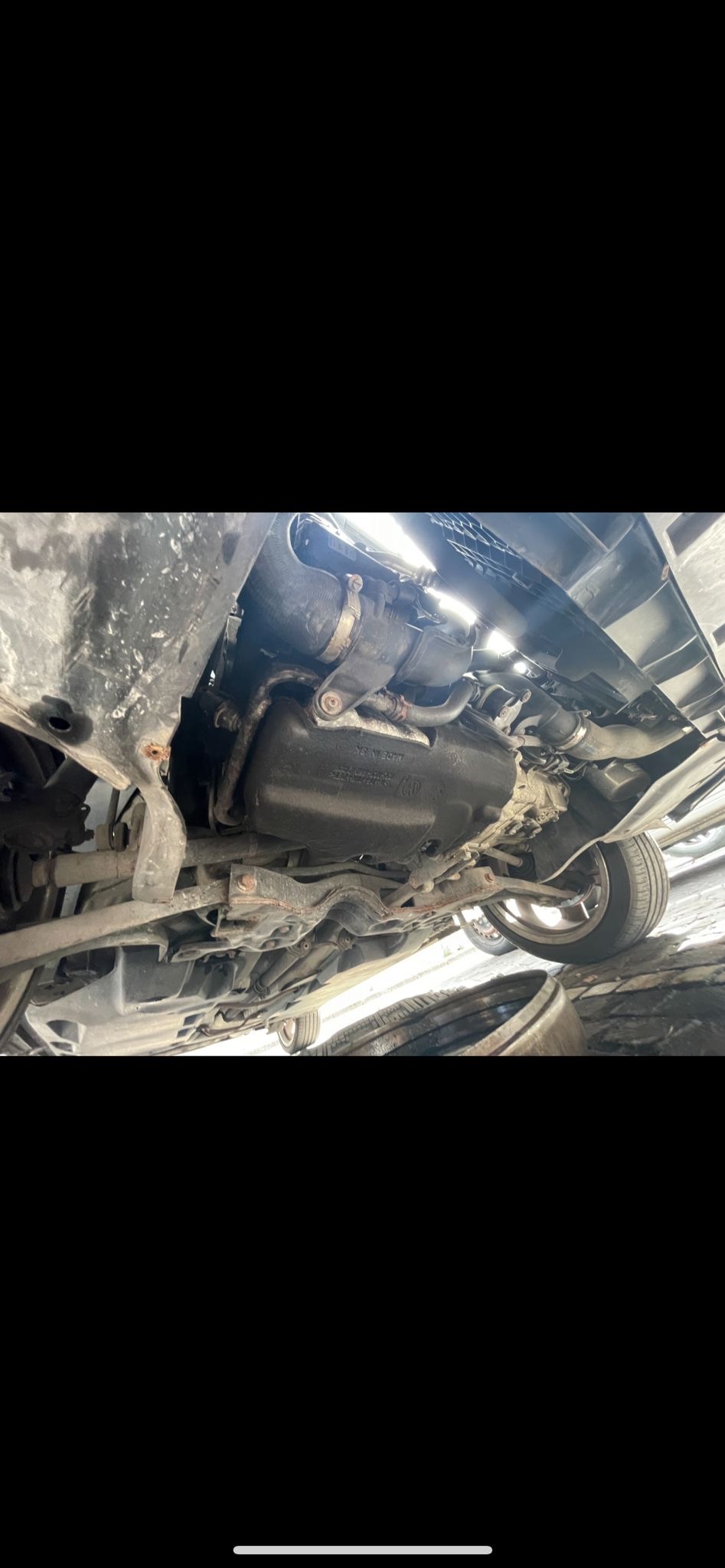

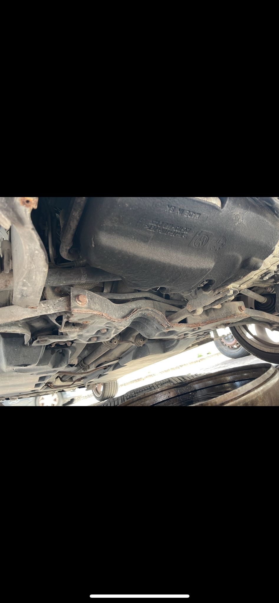

buonasera oggi ho fatto il cambio olio ed il meccanico mi ha detto che l’auto è rovinata dal sale e il fondo e tutto marcio in modo preoccupante (vi allego foto)
vorrei un consiglio
secondo voi è veramente in uno stato penoso come lo ha definito lui? se si, conviene cambiare pezzi?
grazie

allora, parere mio, dalle foto è messa sì piuttosto male, però bisognerebbe togliere la vernice con una spazzola di ferro e valutare il danno, quella che sembra corrosione intergranulare potrebbe essere solo la vernice sollevata, di sicuro fino a essermi levato il dubbio io non circolerei con un'auto in quello stato, ma si può sapere in quanti anni si è ridotta così? Abiti in zone dove nevica molto (sale sulle strade come antigelo) o vicino al mare?
Benvenuto, stesso discorso di dasca, bisogna togliere la ruggine e la vernice staccata e vedere com'è messo sotto, la cosa non va sottovalutata! Anch'io ti chiedo dove sei e l'età della macchina...
Vedere una cosa del genere su una macchina con meno di 15 anni è davvero strano, a meno che tu non parcheggi in spiaggia o sul mucchio di sale dell'anas.
Passino le fascette, viti e bulloni che possono essere una partita sfortunata.
Ma braccetti e lamiere corrosi sui punti di taglio non sono accettabili, fanno pensare a palesi difetti di produzione, come se li zincassero prima del taglio.
Sabato ero su un'isola piccolina, ed in porto ho visto dei Defender con targhe locali messi in quel modo, o peggio.
Ma sono auto di 30 anni usate da skipper, che faranno 2000 km l'anno a 50 all'ora.
Ponte, sabbiatura, antirombo e tenere d'occhio con costanza.

Se la corrosione si risolve con una bonifica (spazzolata, fosfatante, riverniciatura) e non si evidenziano giochi strani all'avantreno, tutto ok.
Altrimenti bisogna sostituire tutto il supporto inferiore delle sospensioni, che non so quantificare ma comunque una spesa importante.

Sabbiatura fosfatante ed antirombo su un'auto piena di guarnizioni tubi e cavidotti in gomma/plastica da smontare, ad occhio sono qualche 1000€ di manodopera. il materiale in questi casi è quasi trascurabile.
Puoi anche farlo a spazzola, ma non arrivi dappertutto.
Per il futuro, ti consiglio di dotarti di idropulitrice e carrellino con ruote e ugelli per lavare il pianale da sotto, ed usarlo almeno una volta al mese, con generose dosi di sapone e cera.
Ancora meglio, dare una mano di antirombo all'auto quando ancora è nuova.

Secondo me e' ruggine superficiale,
abbastanza normale negli anni ( 12 )....Specie se " balneari "
E non passante
Bisognerebbe comunque vedere i lamierati:
il pianale e/o i sottoporta
arizona ho fatto vedere le foto anche ad altre persone da vicino e mi hanno detto stessa cosa tua, che magari è solo superficiale e mi hanno detto di grattare, togliere la vernice e vedere se veramente è marcio, come anche altri utenti mi hanno consigliato.
probabilmente magari quel meccanico “ci ha provato”.. speriamo!
domani la porto da uno piu di fiducia e vedremo, intanto grazie a tutti per le risposte
