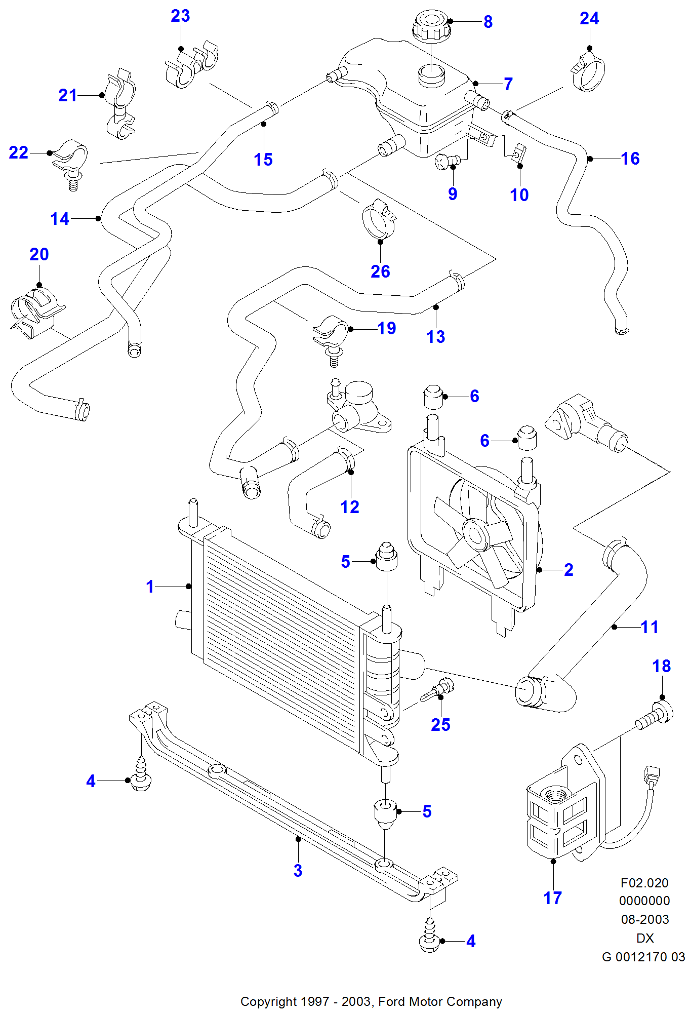

infine vorrei chiedervi come trovare tutti i tubi in questione. io mi sono sempre appoggiato a 7zap per gli schemi ed i ricambi e finora non mi sono mai sbagliato:
- una buona parte sono questi tubi
Radiatore e Ventilatore FORD Fiesta 1995-2002 (DX)
https://ford.7zap.com/it/car/81/no/0/2023/17277/74922/
parti: 11, 12, 14, 15, 16 (il 13 è solo per cambio automatico)

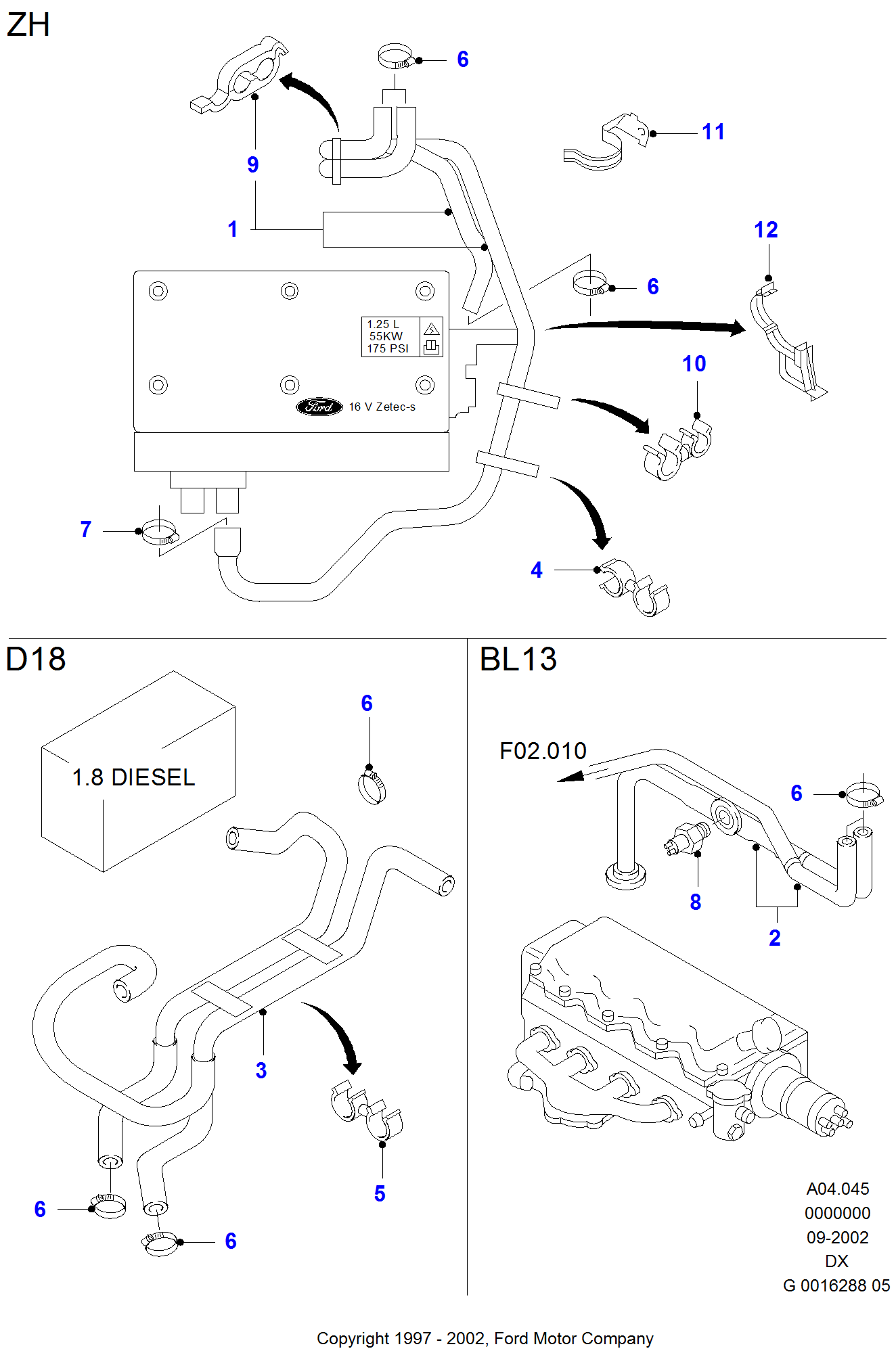

- poi i 2 della valvola del riscaldamento
Tubi Flessibili del Riscaldatore FORD Fiesta 1995-2002 (DX)
https://ford.7zap.com/it/car/81/no/0/2018/17254/74800/
parti: 1 (coppia)
ce ne sono altri?
Non è che devi per forza sostituire tutti i tubi del refrigerante. Un controllo accurato può indicare quali tubi stanno mostrando i segni del tempo e quali ancora possono reggere per migliaia di Km.
