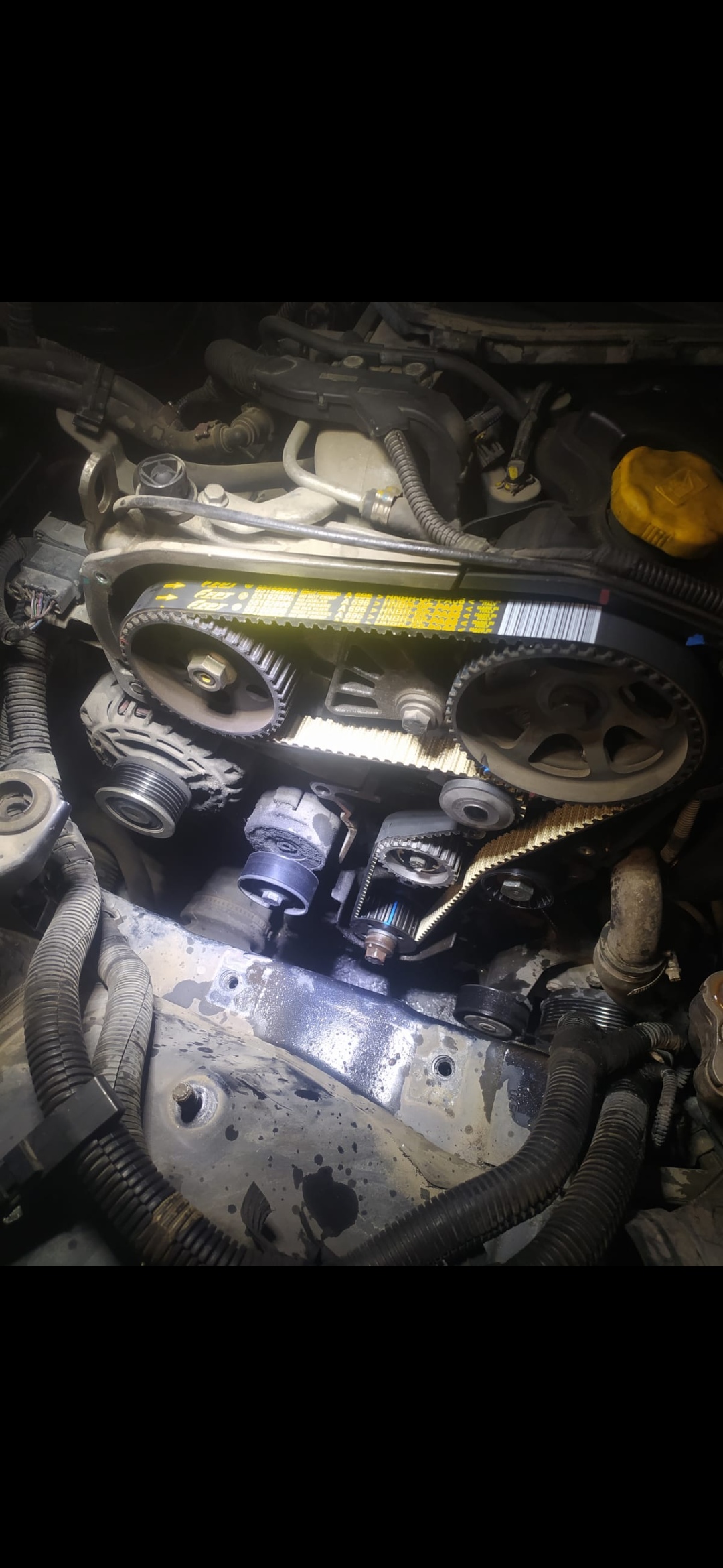

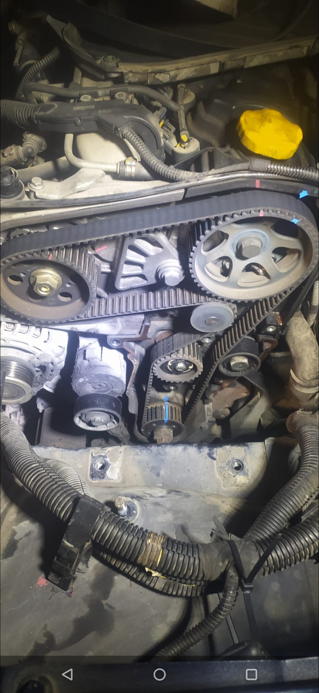

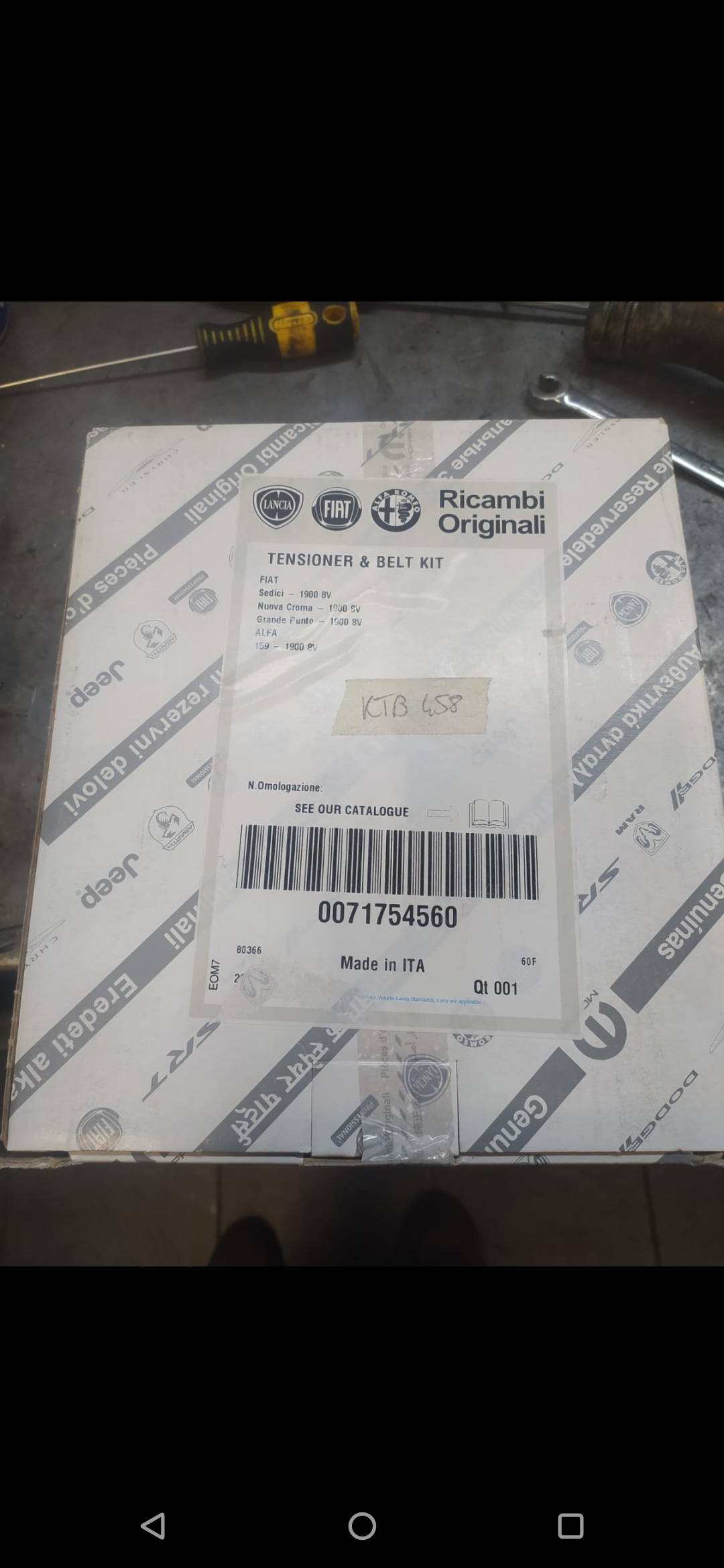

Giuro, la pompa dell'acqua nuova si vede in quanto più bianca del monoblocco del motore che è scuro dato dagli anni e la sporcizia, non so se mi spiego, poi mi ha messo la cinghia dei servizi nuova e si vede palesemente che è nuova e la distribuzione ti allego le foto che mi ha fatto lui e lo ho visto quella vecchia. Sono rimasto scioccato anche io a sentire solo 330 euro
