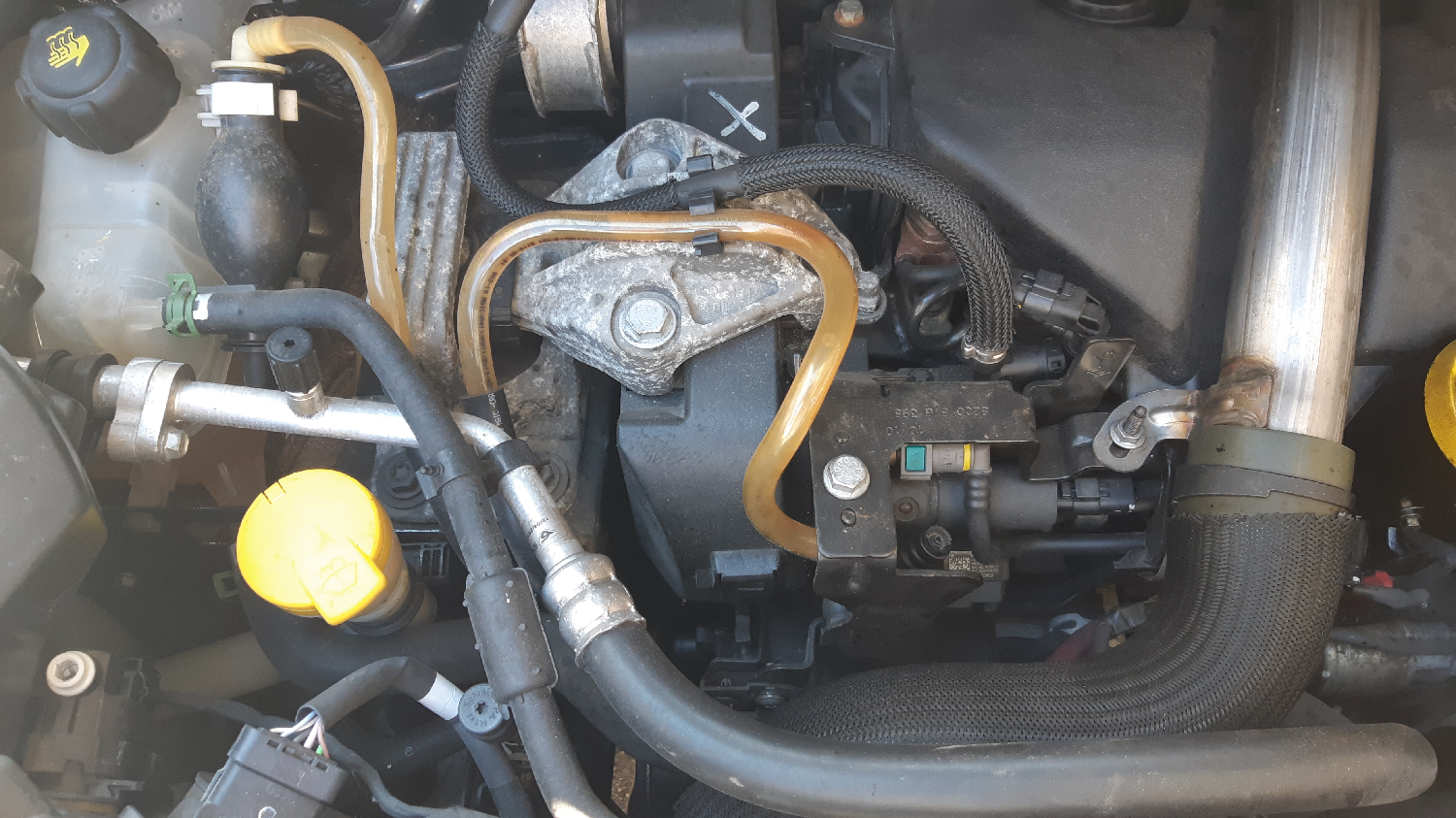

Su quei motori, spessissimo, si logorano le presette degli iniettori e del sensore di pressione della pompa, causando la perdita di accensione di un cilindro. Sono praticamente tutte così.
Ho controllato il tubo di alimentazione gasolio, ma mi sembra tutto ok, allego foto.
Ora darò una passata di spray puliscicontatti a tutti i connettori che vedo.

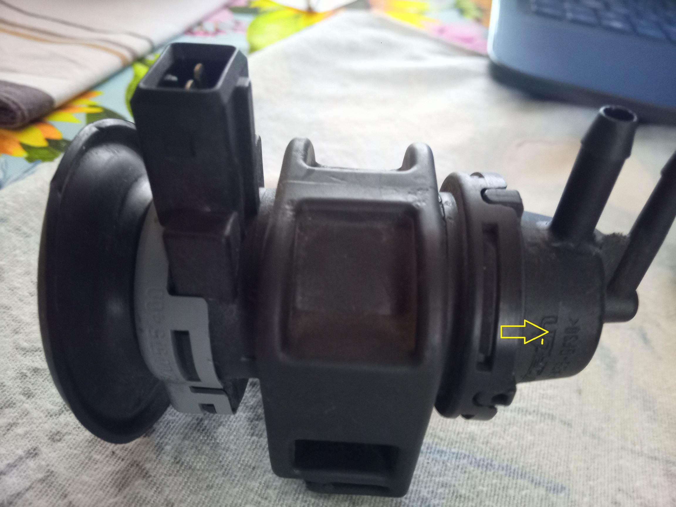

io con la megane 3 coupè, ho le spie accese del motore, fap, iniettori ecc. ma la macchina va come una scheggia....non fa fumo, ho cambiato il sensore pressione del fap, cancello l'errore ma apena accellero si riaccende ma senza perdita di potenza.... qualcuno ha lo stesso problema senza cali di potenza ???
