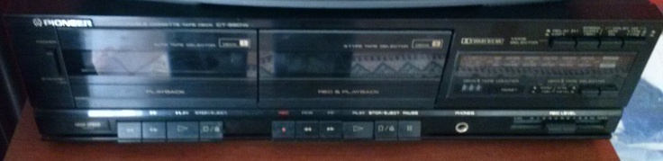

Si tratta di un registratore a cassetta Pioneer,regalatomi come non funzionante.

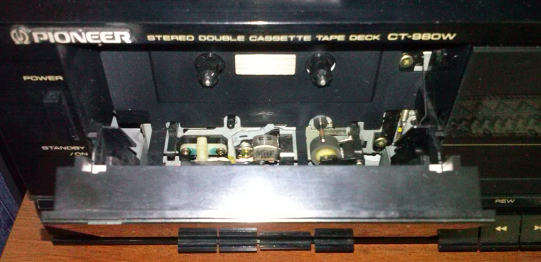

La piastra di destra (quella per riprodurre e registrare) deve essere stata maltrattata perchè i pulsanti play e stop non tornano indietro del tutto.

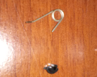

Inoltre c'erano una specie di molla e un pezzetto di plastica rotto che credo appartengano al meccanismo di apertura visto che funziona male,bisogna forzarlo per aprire lo sportello di destra.

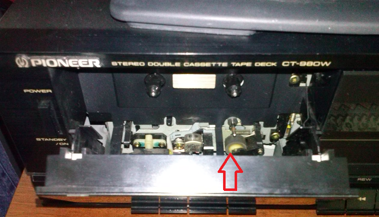

Mentre sulla piastra di sinistra play non va proprio,non so come spiegarlo ma credo che dipenda dal fatto che la rotella di gomma che dovrebbe far scorrere il nastro non salga abbastanza per toccare il perno di metallo.
Facendo leva con un cacciavite per sollevarla di più la testina gira ma non riavvolge il nastro,quindi riproduce ma il nastro si accumula nella cassetta invece di essere riavvolto.

Secondo me il problema è che premendo play la parte inferiore,compresa la rotella di gomma nera,non sale abbastanza e quindi il perno di metallo che gira non mette in moto la ruota gommata e a sua volta la testina non gira.
la rotella di gomma è il rullo pressore che deve andare a contatto col capstan, che sarebbe il perno e in mezzo ai due passa il nastro che viene trascinato, la testina deve stare ferma a leggere il nastro che gli passa sopra...
Io ti so dire solamente che la "rotella di gomma" viene definita "pinch-roller"..
E ricordo che, nei manuali di uso e manutenzione, si suggeriva di tenerla pulita usando alcool e cotton fioc.. idem il capstan..
