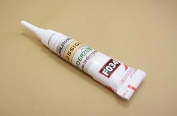

Dipenda del stato inizio.
In questo caso, uso il "cuoio liquido" il I danni profondi per ottenere una superficia piatta.
Dopo, per le zone decollorate, uso un prodotto che colora il cuoio.
