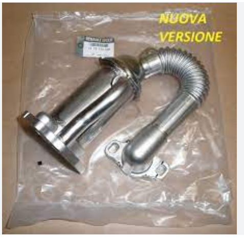

Il rumore può cambiare a seconda della posizione (aperta o chiusa) della valvola egr. Io andrei prima a controllare lei.
Tieni presente che i gas di scarico vengono incanalati attraverso un "tubo" flessibile di ferraccio, che sovente si rompe.
