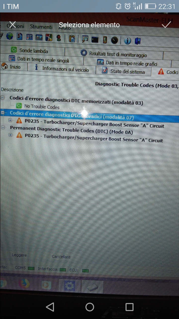

Buona sera signori. Mi si è accesa la spia controllare iniezione in seguito mi si è accesa la spia controllare antinquinamento.ho smontato l'EGR ed era uno SCHIFO. Rimonto il tutto e la spia antinquinamento scompare e controllare iniezione è rimasta.Ho attaccato un obd e mi esce l'errore P0235 sensore pressione turbina.Ho ordinato sia il sensore che l'elettro valvola giovedi mi dovrebbero arrivare.Vi è capitato qualcosa del genere? Grazie IMG_20180119_231814.jpg

Attenzione prima di cambiare altra roba che ci sono errori automantenuti, non scompaiono quando viene meno la causa, ma vanno cancellati, prova a cercare la lista su internet

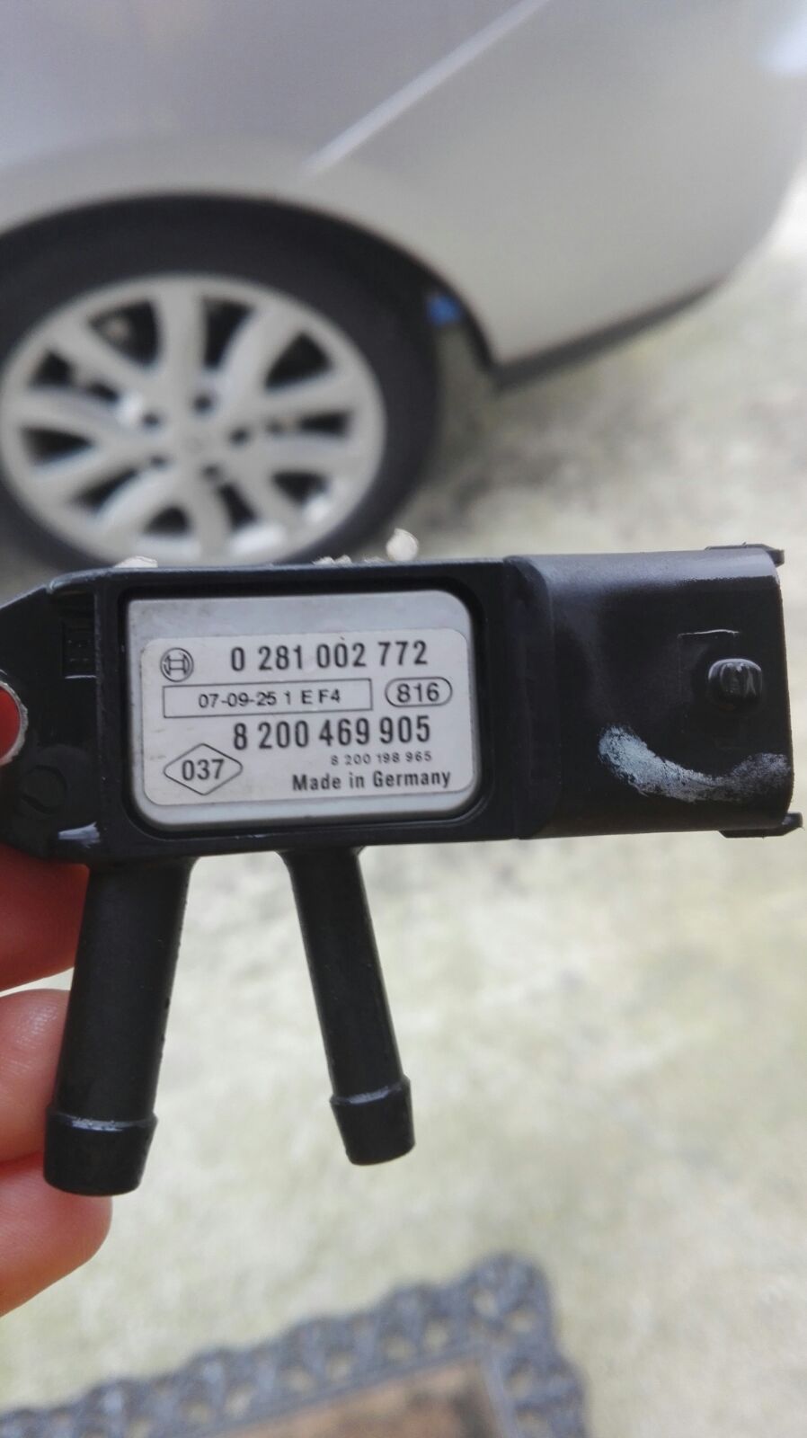

Buona sera,riguardo alla spia antinquinamento la cancello e dopo 4 cicli di spegnimento e accensione motore mi si accende di nuovo controllare antinquinamento,ho trovato su un forum in inghilterra uno aveva avuto lo stesso problema e aveva risolto cambiando il sensore pressione gas di scarico che dite può essere quello?? Questo dell'Inghilterra mi ha detto che ha risolto cosi ,ieri ho smontato il sensore che si trova poco sopra il tubo flessibile del motore scomodissimo da smontare lho pulito con alcool ma dopo quattro cicli mi appare di nuovo la spia controllare antinquinamento,ho ordinato il sensore e proverò a cambiare e spero di risolvere
Finalmente ho risolto con la spia controllare antinquinamento cambiando il sensore fap
