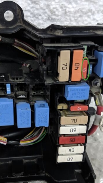

QUELLO CERCHIATO IN VERDE NELL'IMMAGINE È IL FUSIBILE CHE SI BRUCIA QUANDO AVVIO L'AUTO AL MATTINO

Allora ragazzi vi ringrazio per le risposte innanzitutto. Giusto per correttezza vi dico che non è la Prima volta che mi faccio il tagliando da solo e non ho mai avuto problemi. Il meccanico mi ha parlato, anche lui, di sforzo della pompa ed ha aggiunto che smontandola la vorrebbe pulire poiché all'interno porta una specie di retina filtrante. Detto questo, il filtro originale Renault già è stato prenotato ed arriva domani.. Io nel frattempo continuo a farci una decina di km al giorno e vi posso assicurare che dopo un primo avvio difficoltoso a freddo che mi brucia almeno due fusibili, la macchina è perfetta... Nessuno sa dirmi a cosa serve quel fusibile da 40 Ah??
Aggiornamento.. Stamattina temperatura - 1 inserita scheda e immediatamente saltato il fusibile. Solo dopo 4 fusibili cambiati l'auto è partita. Sto impazzendo per capire il fusibile che salta a cosa è collegato

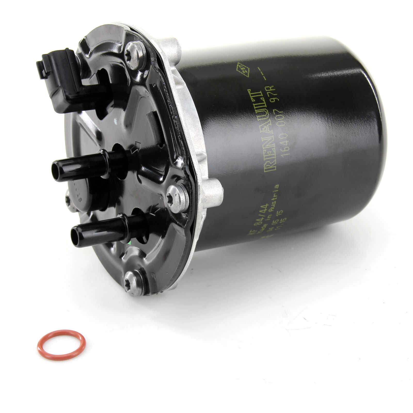

Ho capito che quel fusibile da 40 Ah alimenta la centralina motore ed il riscaldatore del carburante. Se il problema fosse che quest'ultimo è guasto, la causa della fusione dei fusibili potrei averla trovata... Qualcuno sa se il riscaldatore è contenuto all'interno del porta filtro a bagno?? Se fosse così basterebbe comprare il filtro nuovo con relativo porta filtro ed è possibile che avrei risolto il problema... Per filtro e porta filtro intendo questo indicato in foto..

Stesso Problema.....dopo un tagliando sono rimasto a piedi 4 volte con "rischio rottura motore" e fusibile da 40 ampere che si bruciava..dopo 4 tentativi in officine autorizzate Renault si sono accorti che il problema era dovuto all'errato montaggio del filtro gasolio che ha causato il corto sul preriscaldo del filtro che andava a massa sulla scocca deformata. Cambiato scocca e filtro..adesso vediamo se era quello...
