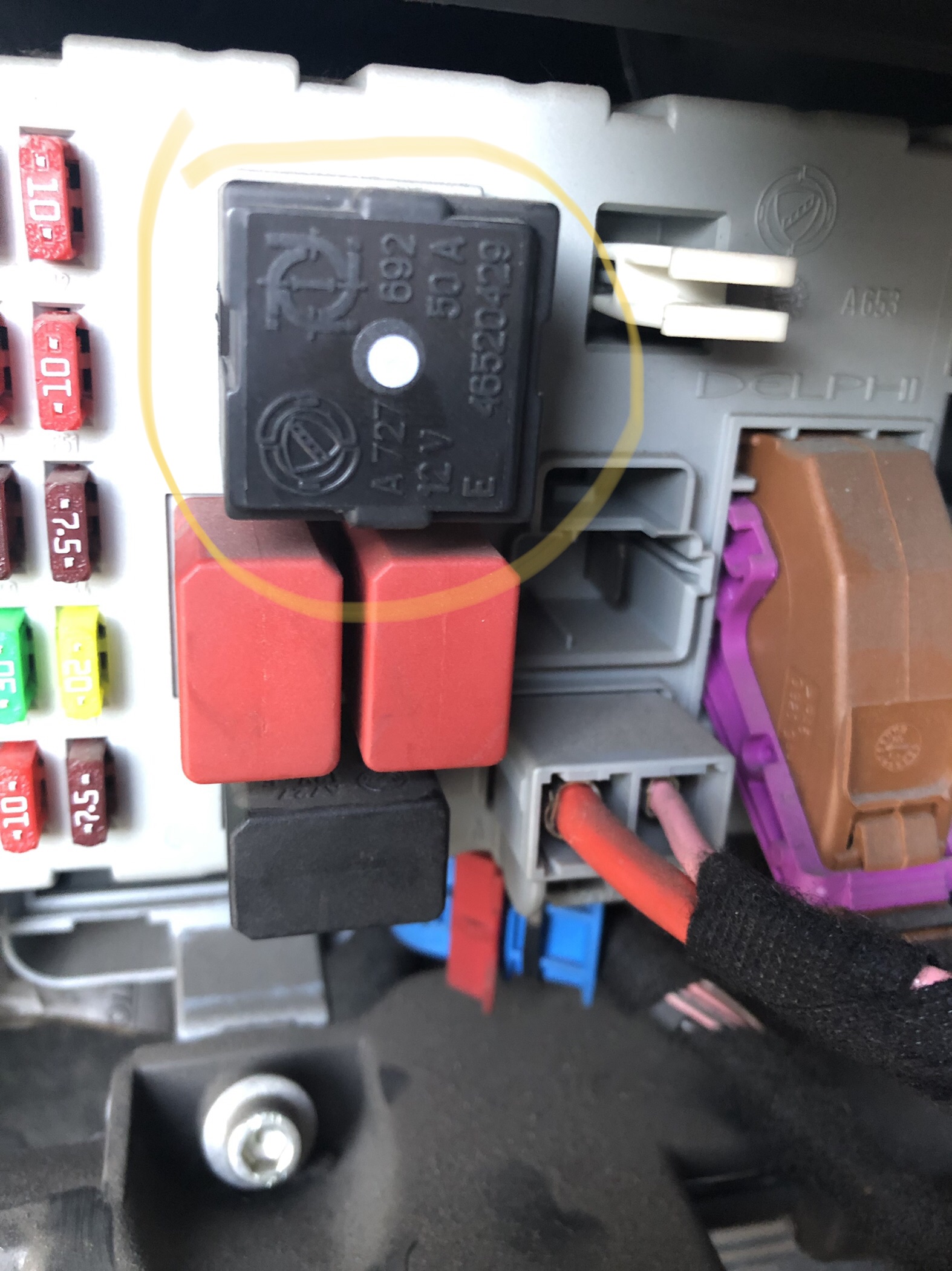

Nel vano fusibili, da cui mi pare arrivi il ticchettio delle frecce, l’unica cosa che pensavo potesse essere il relé incriminato, è quello che ho cerchiato nella foto.
Ma non credo sia lui perché, quando accendo le frecce d’emergenza, e lo sfilo a caldo continuano beatamente a funzionare (male).
Tra l’altro ce n’è uno esattamente uguale nel vano motore e li ho scambiati, non si sa mai, ma non è cambiato nulla.

Dal codice che vedo quello che hai segnato lo vendono come relè multifunzione corrente di lavoro. Non so che significhi ma non credo sia quello.

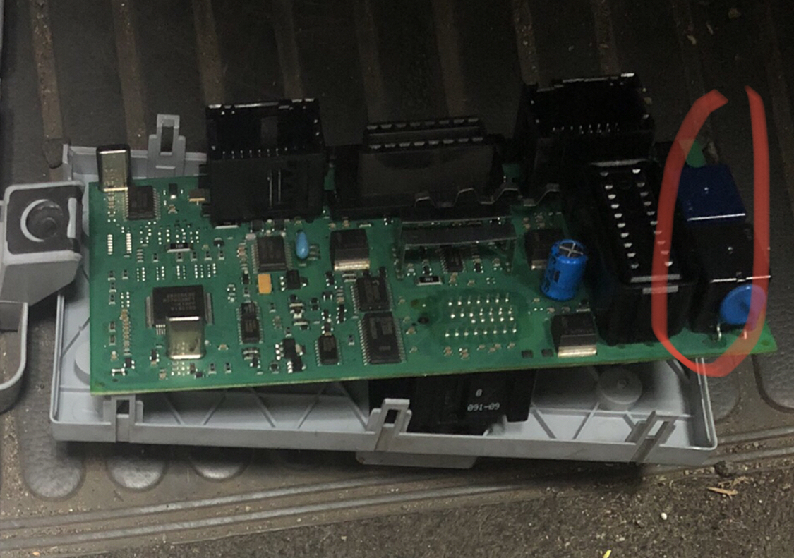

Ciao chiodosky prova a mettere le frecce d'emergenza se ti fa lo stesso problema allora sono i relè intermittenti, devi smontare il body e aprirlo sono saldati nella scheda,e un operazione delicata dissaldarsi perché la scheda e a doppia faccia.
Io avevo questo problema,appena davo una botta nella plastica sotto la scatola fusibili andava bene per un po' e poi tornava il difetto,li ho sostituiti e ho risolto
Ciao. Sì, il difetto lo fa anche con le frecce d’emergenza. Ieri ho smontato tutto e spruzzato lo spray per i contatti: va un po’ meglio, ma non è risolto.
I relé sono i due che ho cerchiato nella foto, vero?
