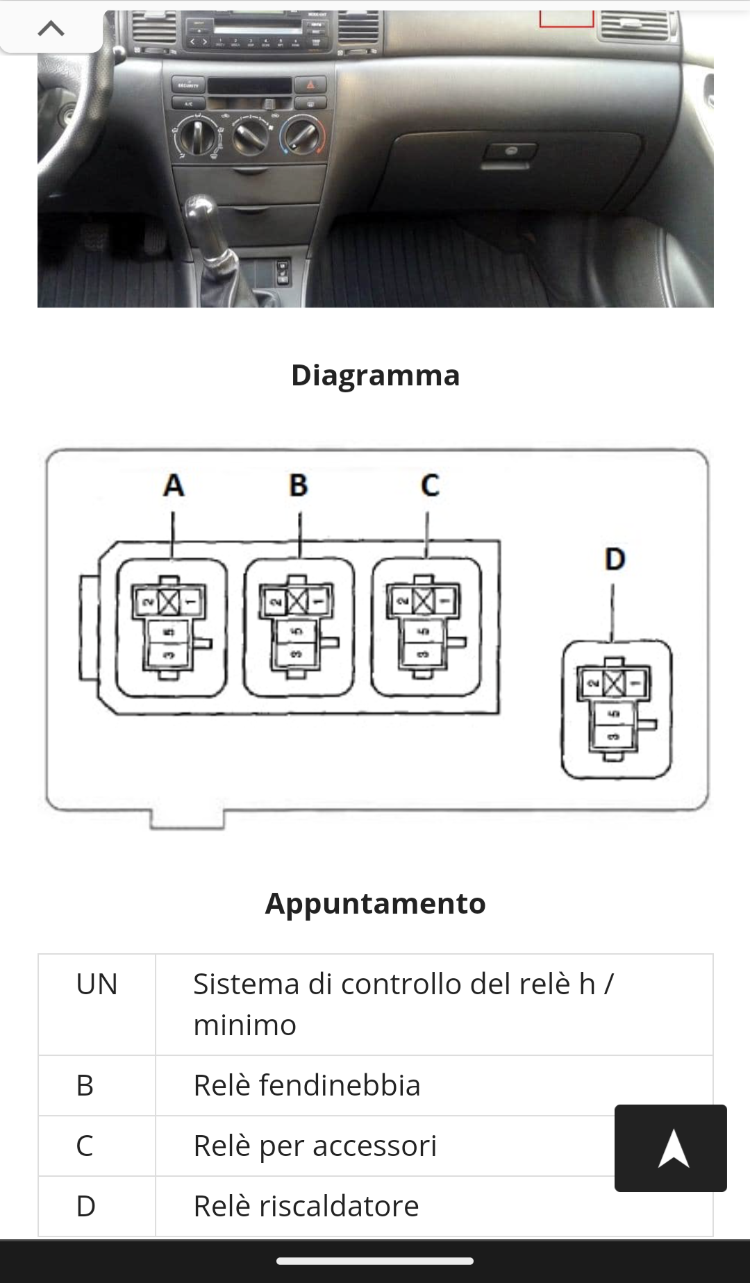

Ciao, ho una corolla del 2005 e non mi funziona più sia l'intermittenza che il ritorno automatico quando si spruzza l'acqua o si dà una pulita al vetro. Funzionano solo le 2 velocità continue. Qualcuno sa dirmi se c'è un relè che comanda o è tutto comandate dalla leva? E se ci fosse un relè mi potreste dire dove si trova che non sono indicati nel manuale e non riesco a trovare nulla online. Grazie
Allego questi se possono esserti d'aiuto, non so se è il tuo modello.
Ma non funziona nel senso che non parte o che partono ma non ritornano in posizione di riposo? Perché nel secondo caso probabilmente è il contatto azionato da una camma che alimenta il motore finché i tergi non completano il giro, ma il tutto sta dentro il motore dei tergi.

Grazie della risposta. Allora,le due velocità continue vanno bene ma se fermo non ritorna in posizione di partenza ma si ferma anche Nel mezzo del vetro. La modalità intermittenza non parte proprio, quindi non funziona. Con lo spruzzo dell'acqua il tergicristallo non parte in automatico, quindi lo devo far partire io in manuale con una delle due velocità continue. Il tocco in alto della leva che serve per dare una pulita funziona ma quando lascio il tergicristallo si ferma Dove si trova in quel momento Quindi non torna nella posizione di partenza. Grazie
Anch'io direi che è il motorino, la grana è che nuovo ho paura costi più del valore dell'auto e di demolizione avesse preso acqua, boh, ammesso che lo trovi...forse data anche l'età della macchina ti conviene tenerlo così, non dovrebbero neanche esserci problemi al collaudo, a meno che non sia di quelle auto da tenere perfette!!
Da una veloce ricerca su internet, andando di ricambi compatibili si dovrebbe partire da 80€ esclusa spedizione, nuovo, per corolla 2005.
Fosse possibile proverei comunque un relè (che poi è una piccola centralina) nuovo per il tergi, dato che lo strano è che non parta l'intermittenza e nemmeno il movimento del lavaggio, per il ritorno che non si conclude invece io credo proprio che sia il meccanismo interruttore/camma dentro il motore.
Magari controllando prima che i contatti dello zoccolo del relè siano a posto.
Eviterei gli sfaci a meno che non ti diano qualcosa a veramente poco prezzo.
L'unico potrebbe essere quello nominato come accessori. Guardando qualche video su YouTube addirittura qualcuno dice che l'intermittenza è proprio nella leva di comando di tergicristalli. Ho provato a smontarla tutta e a guardare ma dentro non c'è assolutamente nessun circuito stile piccole memorie cose varie oppure neanche un relè quindi non penso che sia lì il problema. Comunque grazie mille, siete gentilissimi.
