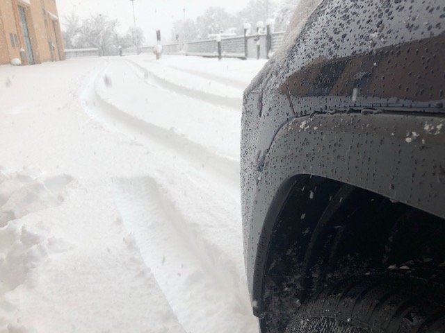

Evidentemente non hai equipaggiato il tuo Rav4 in modo adeguato con gomme invernali di qualità. Anche io ho il Rav4 Awdi Hybrid, la mia la versione Lounge, è non mi ha mai dato problemi ne sul fango ne tantomeno sulla neve.
Sotto nelle foto i solchi lasciati dal mio Rav in ben 30 cm. di neve, entrato nel cortile, fermato e ripartito più volte senza avere problemi. Anche con la neve precedentemente calpestata nello stesso cortile. Ma anche quando mi è capitato in montagna stesso risultato.
In breve, su 5-10 cm di neve fresca l'auto comincia a slittare e sembra non avere trazione sulle posteriori (motore solo elettrico, batterie scariche?); si ferma, non si riesce a farla ripartire (parte solo in elettrico), le anteriori sembrano non avere potenza, le posteriori del tutto ferme, in 4 non si riesce nemmeno a spingerla...
Le batterie non c'entrano nulla perchè nelle full Hybrid Toyota la carica minima operativa viene sempre garantita con il termico se quella disponibile non è sufficiente per tutta l'operazione che si vuole effettuare. Il Rav ha 2 modalità di gestione delle 4 ruote motrici, una automatica e l'altra selezionabile con il tasto TRAIL. Generalmente sulla neve basta l'automatica ma questa estate su alcuni sentieri ghiaiosi dell'Alta Badia ho voluto comunque testare il selezione manuale e siè comportato benissimo.
