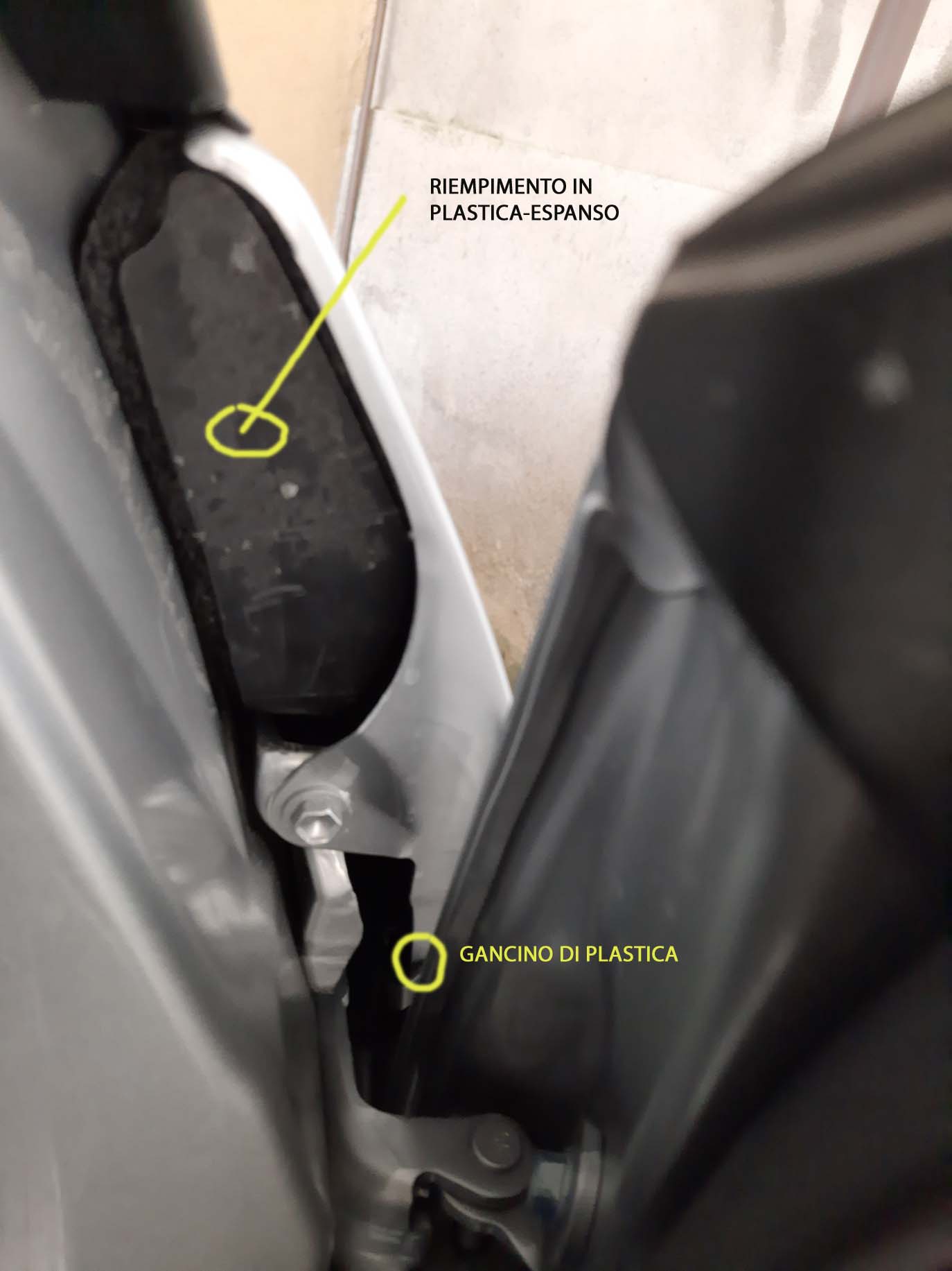

Dicevo, a parte queste piccole sviste quel maledetto TRRRRRR localizzato a livello dello specchietto destro, che compare a 120-130 per salire d'intensità con la velocità, proprio non lo reggo. E non riesco a capire da dove arrivi. Pensavo al tubicino del lavavetri, ma fissato con il nastro, non cambia nulla. Volevo chiedere se è un problema solo mio o riguarda altri possessori del RAV4 2019. Grazie.

Credo di aver risolto il problema! Tra la lamiera del parafango anteriore e il telaio c'è uno spazio vuoto riempito da una "struttura" in materiale espanso, agganciata a circa metà della sua lunghezza, con un gancino di plastica.... (vedi foto allegata) questo era sganciato e in velocità, a partire dai 120 circa, il gioco di questo riempimento faceva "trrrrr".
Adesso non sento più nulla fino a 150, oltre ricompare ma molto più attenuato (forse si sarà deformato). Pazienza mi va bene così.
