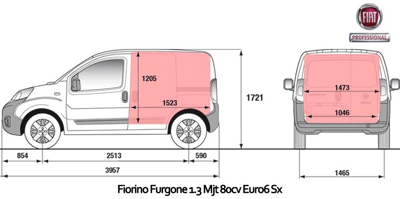

Per me lunghezza 1,70 allo schienale del sedile passeggero anteriore anche se tutto avanzato mi sembra impossibile.
Vedi infatti il Fiorino (mezzo commerciale da cui è derivato il Qubo) ha queste misure;
