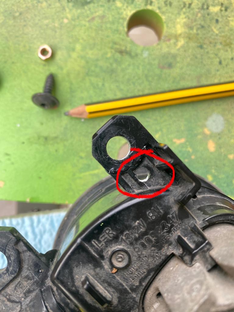

Ciao, ora ditemi voi se su una macchina (anche una carretta qualsiasi seg. B ) si può montare un fendinebbia (che costa ma modica cifra di 248 euro scontato.. altrimenti 270) in questo modo.

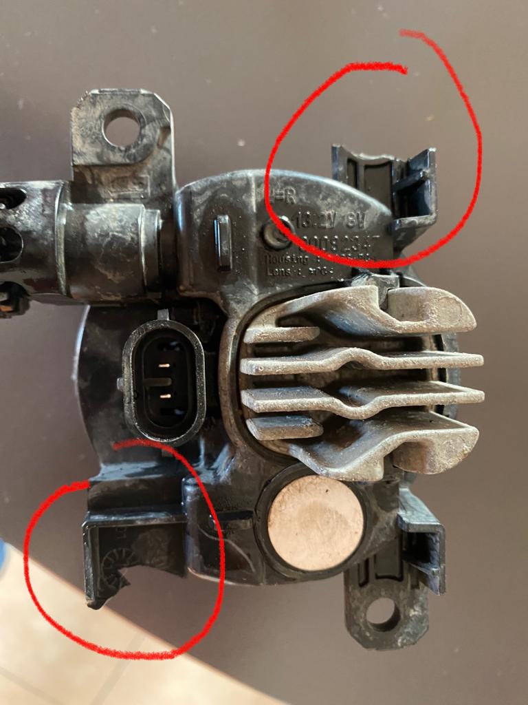

Il fendinebbia ha 4 attacchi ma sulla stelvio ne vengono usati solo 2 (incrociati) uno alto a sx e uno in basso a dx
Gli altri due vengono infilati in due perni, non perfettamente cilindrici ma conici. Si può facilmente immaginare cosa succeda con le vibrazioni (infatti non sono l’unico a cui è capitato si rompano i due attacchi….

No forse non mi sono spiegato, la colla non deve fissare ill fendinebbia al paraurti ma ricostruire l’attacco rotto (uguali ai due integri che si vedono nella foto) che che poi va fissato con le viti alla sede nel paraurti. Comunque dubito che se si “fulmina” il led si possa cambiare la lampada. Mi sembra un pezzo unico usa e getta (o forse è quel pezzo con le alette che sarà estaraibile) Avessero usato 4 viti come da predisposizione invece che due probabilmente non sarebbe successo, invece hanno una moria di fendinebbia che poi cambiano in garanzia

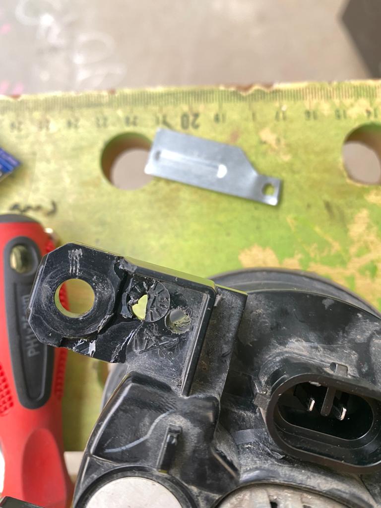

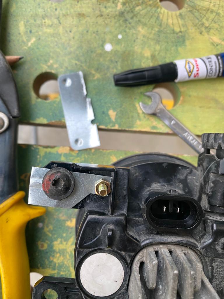

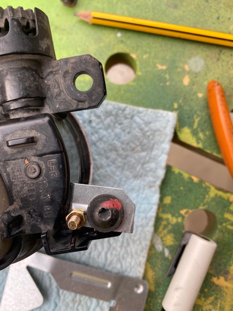

Alla fine ho risolto così, alla faccia di Alfa e Mopar che vogliono una barca di soldi per cose fatte con il c…
Ho incollato l’attacco rotto e ho fatto un foro
Poi ci ho avvitato sopra un lamierino che fa da ponte tra i due pezzi
