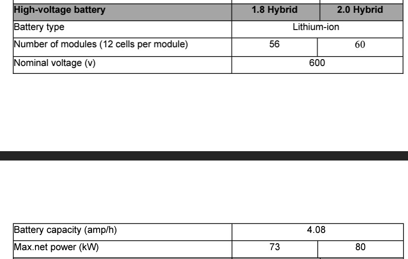

In realtà, la batteria delle attuali Toyota 2.0 dai dati risulta essere da 2,45 kWh.... (più precisamente, 600 V x 4,08 Ah)

Abbastanza facile da trovare , anche se:
- mi fa un po' male al cuore vedere una capacità in amp/h
- mi sembra strano che le batterie del 1800 e del 2000 abbiano numero di celle diverso e stessa capacità e tensione.
- le generazioni precedenti avevano voltaggi poco sopra i 200V; possibile che lo abbiano triplicato?
Possibile che sia un documento ufficiale Toyota come sembra ? O è un tarocco?
https://media.toyota.co.uk/wp-content/uploads/sites/5/pdf/230620M-Corolla-Tech-Spec.pdf
Su altri siti avevo latto di capacità ben inferiori, dell'ordine degli 1,5 kWh.

E' quello che ho trovato anch'io, da cui agevolo uno "strappo"....
...e se volt x ampere fa ancora watt, quello è il conto.....
Non c'è dubbio, ma è affidabile?
I 600V mi rendono perplesso.
Le celle diverse e stessa capacità e voltaggio pure.
Gli amp/h mi fanno pensare a qualcuno che "non è del mestiere" come direbbe Checco Zalone.
Se non ricordo male, anche le batterie delle generazioni di BMW i3 erano denominate in Ah invece che in kWh.

Non so da dove venga quella scheda ma è quasi certamente sbagliata. Una batteria del genere a 600 V per me è tecnicamente senza senso.
Su tutti i siti che riportano una capacità questa di ferma a 1.6 kWh. Su Wikipedia [https://en.m.wikipedia.org/wiki/Toyota_RAV4] riporta 1.6 kWh. Su schede tecniche del RAV4 più vecchie riportava una tensione nominale della batteria inferiore ai 300 V.
Quindi, e per non allungare eccessivamente questo OT, per me resta confermato quanto scritto inizialmente: la Qashqai e-POWER ha una batteria discretamente maggiore rispetto alle HEV per migliorare il disaccoppiamento del moto dalla produzione del generatore.
Per quanto avevo trovato la sola concorrente diretta HEV ad arrivare a valori di capacità elevati era la Austral che con 1.7 kWh si ferma a “solo” -20% di batteria.
Anche per la Corolla Cross, altra concorrente diretta, ho trovato valori assolutamente fantasiosi, con testate anche di pregio che hanno letto 4.08 A e l’hanno trasformato in “batteria da circa 4 kWh”. Andiamo bene…
