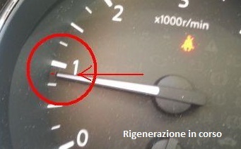

Invece vorrei far presente a tutti un riassunto di quello che ho capito seguendo le discussioni (sempre) su qashqaimania: è importante fare in modo da capire quando l'auto rigenera il filtro antiparticolato (principalmente per chi usa l'auto spesso per tratte piccole) per non avere ulteriori problemi (ridotte prestazioni, rischio incidenio, costo sostituzione, costo rigenerazione forzata, costo pulizia manuale, ecc). Nel caso della qashqai del 2010 c'è il vantaggio del 5o iniettore che permette la rigenerazione del filtro senza buttare gasolio sull'olio motore (su quella del 2014 invece dopo troppe rigenerazioni l'olio andrebbe sostituito rischiando di risultare anche sopra il massimo e conseguenti ulteriori problemi), ma in base alle altre motivazioni è importante non spegnere l'auto quando il filtro viene rigenerato (dura 10 minuti).
Un modo possibile per verificare se è in corso la rigenerazione del dpf è controllare i giri motore al minino (da circa 850 passa a circa 875), se sono piu vicini all'1 significa che sta rigenerando:
Quando ha finito invece il minimo è piu vicino alla tacca precedente:
L'altro modo è acquistare il lettore obd2 ( per esempio questo ) e verificare se la temperatura del sensore B1S2 supera i 500 gradi (si puo impostare un allarme) oppure, come nel caso del qashqai 2010 che non fa vedere tale sensore, verificare che il valore di throttle (chiusura farfalla, riduce l'entrate di 'aria fresca' per contribuire all'aumento della temperatura che deve arrivare a circa 650 gradi ) sia sceso di molto (sui 25% invece di 90%) e/oppure guardare il sensore INTAKE MANIFOLD (collettore d'aspirazione) che normalmente segna 10 Kpa, in rigenerazione scende a 6/7 Kpa
