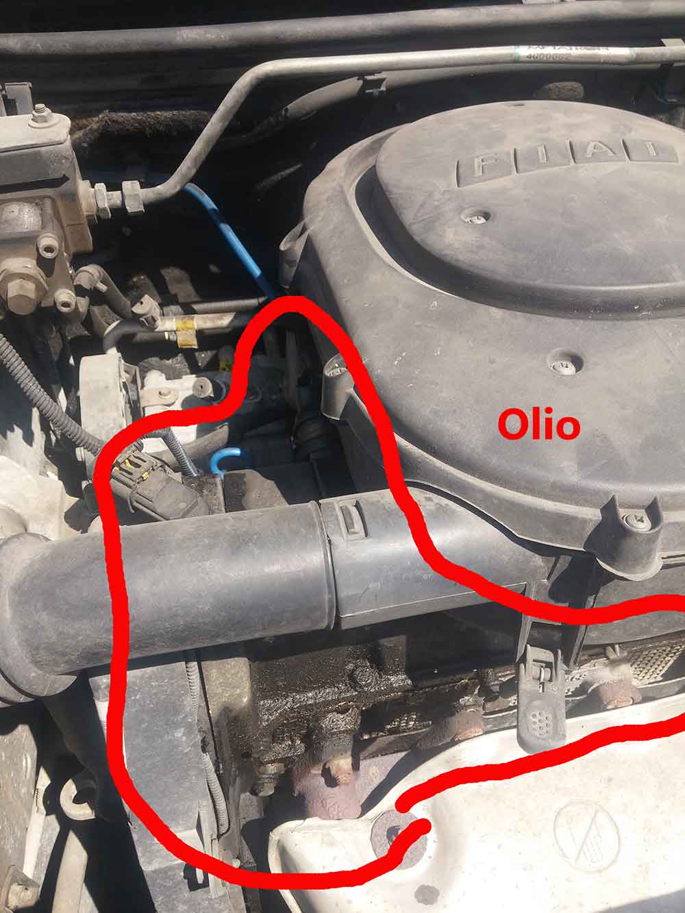

Buongiorno a tutti, mi sono iscritto perchè ho un problema che mi sembra piuttosto serio e chiedo consigli sul da farsi.

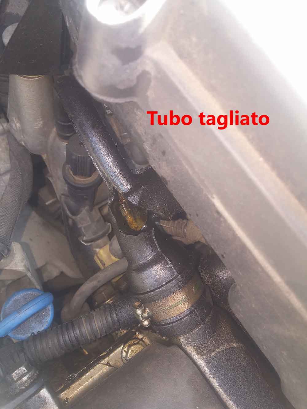

Circa un paio di mesi fa ho portato l'auto in officina perchè andava a singhiozzi quando usavo il metano. Il meccanico mi ha cambiato gli iniettori, che diceva essere sporchi e intasati. Problema singhiozzo risolto, ma dopo un mese ho incominciato a sentire puzza di metano nell'abitacolo e anche esternamente. Oggi ho controllato e mi sono trovato davanti a questa situazione che vedete in foto....Un tubo (credo lo sfiato motore) tagliato ed olio fuoriuscito dappertutto da non so dove. Possibile che fuoriesca dal tubo tagliato (e magari anche la puzza di metano)? Oppure il meccanico non ha chiuso bene il motore dopo aver sostituito gli iniettori ed ora schizza fuori l'olio dalle giunture?
Per il momento ho ordinato un tubo di sfiato di ricambio, ma non so se è sufficiente per fermare il problema dela perdita d'olio. Potete darmi un consiglio?

neanch'io, magari è qualcosa di specifico del metano, quello che è certo è che va cambiato ed eliminare le varie perdite per togliere la puzza...
Quello rotto è il tubo di ricircolo dei vapori dell'olio e giustamente va cambiato, poi sembra esserci un trafilamento anche dalla guarnizione del coperchio punterie (difetto piuttosto diffuso su quel motore ma che si risolve con pochi euro, se il meccanico è onesto); nessuna delle due cose però c'entra con l'odore di metano, che non deve assolutamente esserci: torna subito da chi ti ha cambiato gli iniettori e faglielo notare

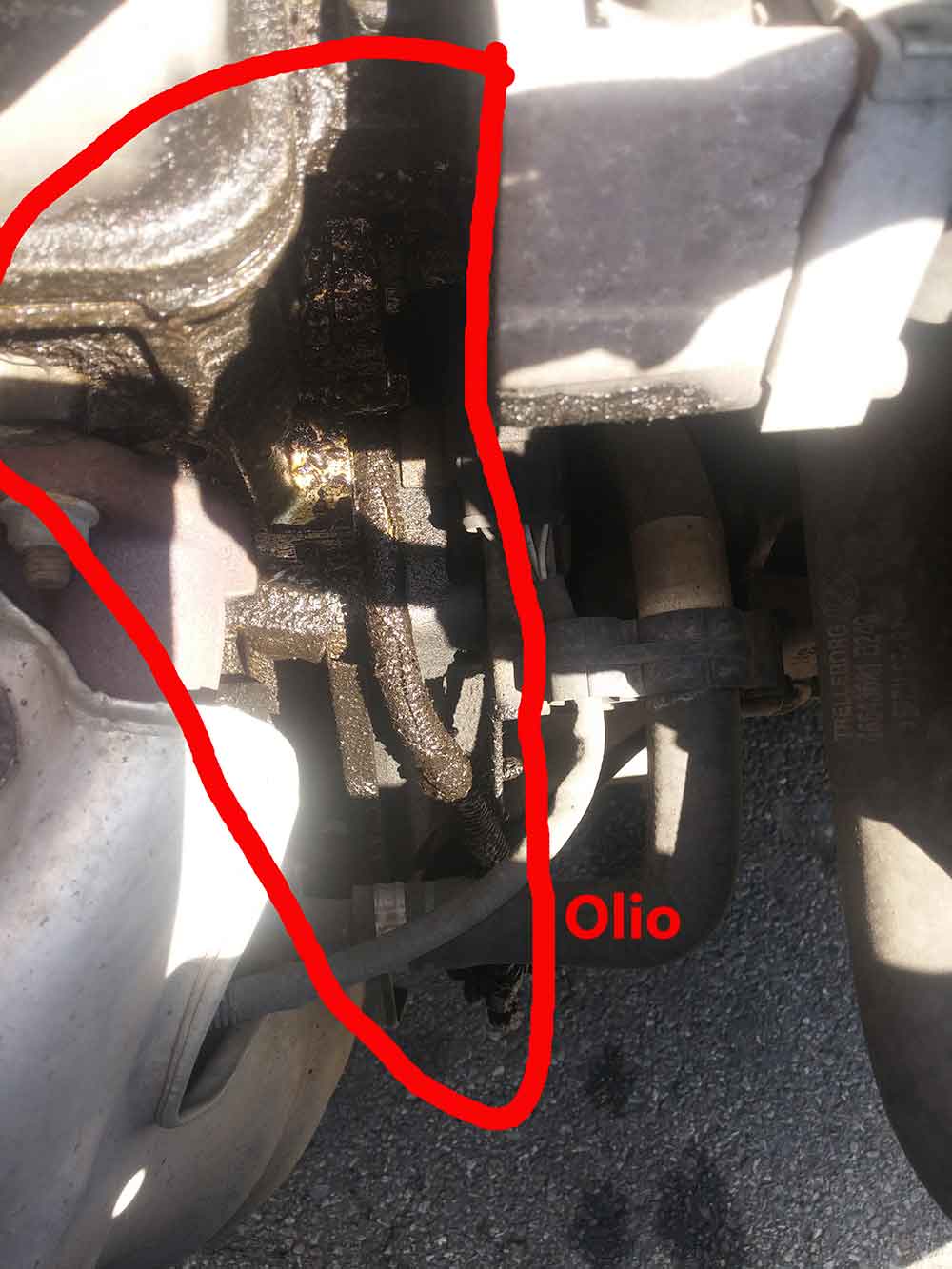

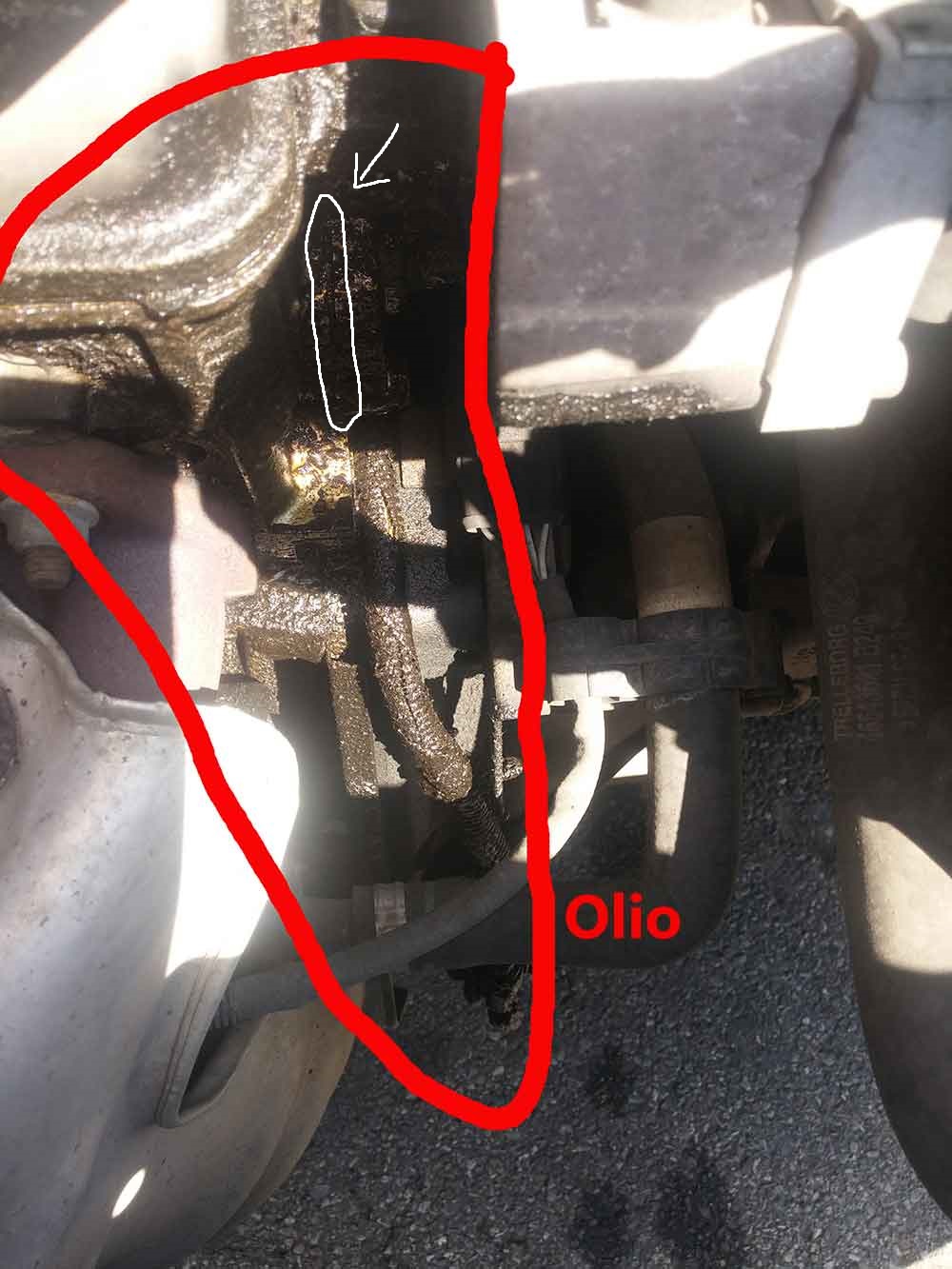

Ok grazie per i consigli. Per il momento ho cambiato la guarnizione punterie e l'O-ring che si trova sotto al gruppo bobine. Dopo aver pulito il motore ho notato che un filo d'olio continua ad uscire dalla zona cerchiata in bianco. Che pezzo è quello? C'è un Oring anche lì sotto?

li c'è il termostato e passa il liquido di raffreddamento, probabilmente è ancora olio che esce dall'or delle bobine o dal coperchio valvole...quanti km ha sta macchina?
pochi, io ho la stessa macchina ma a gpl ne ho 110mila e non ha mai perso niente, sarò stato fortunato, sei sicuro di averla montata bene la guarnizione e l'or?...

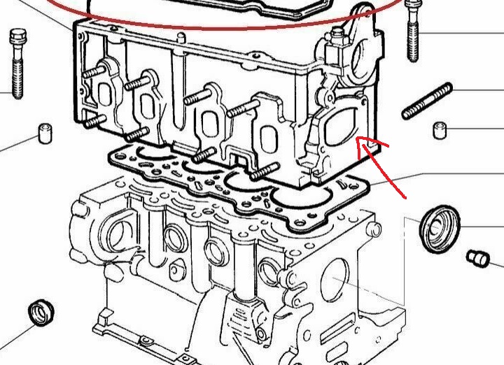

Sinceramente è la prima volta che ci provo, ma mi sembrano montati bene. Ho messo l'anello nuovo e si rimesso il blocco bobina al suo posto dopo averlo unto leggermente. Per la testata ho preso la guarnizione in gomma nera, messo un filo di pasta solo ai 4 angoli e rimontato il tutto. Non mi è sembrato nulla di difficile, ma c'è ancora un filo di olio che esce. Specifico che esce solo quando la macchina è in movimento. Dopo essermi fermato ho ripulito la zona e controllato un'ora dopo e non era uscito nulla.

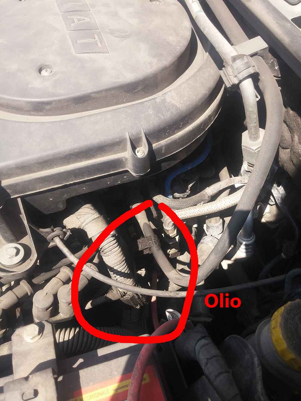

bisogna vedere che non sia stata pizzicata montandola, se perde ancora... bisogna controllare anche che lo sfiato basamento sia ben libero, per non rischiare di mandare in pressione tutto dato che poi da qualche parte deve sfogare!!
Se con "sfiato basamento" si intende il tubo nero a tre vie che si collega sotto al filtro dell'aria (vedi foto), l'ho cambiato nuovo e collegato bene. La prima volta che ho aperto il motore l'avevo trovato tagliato.
