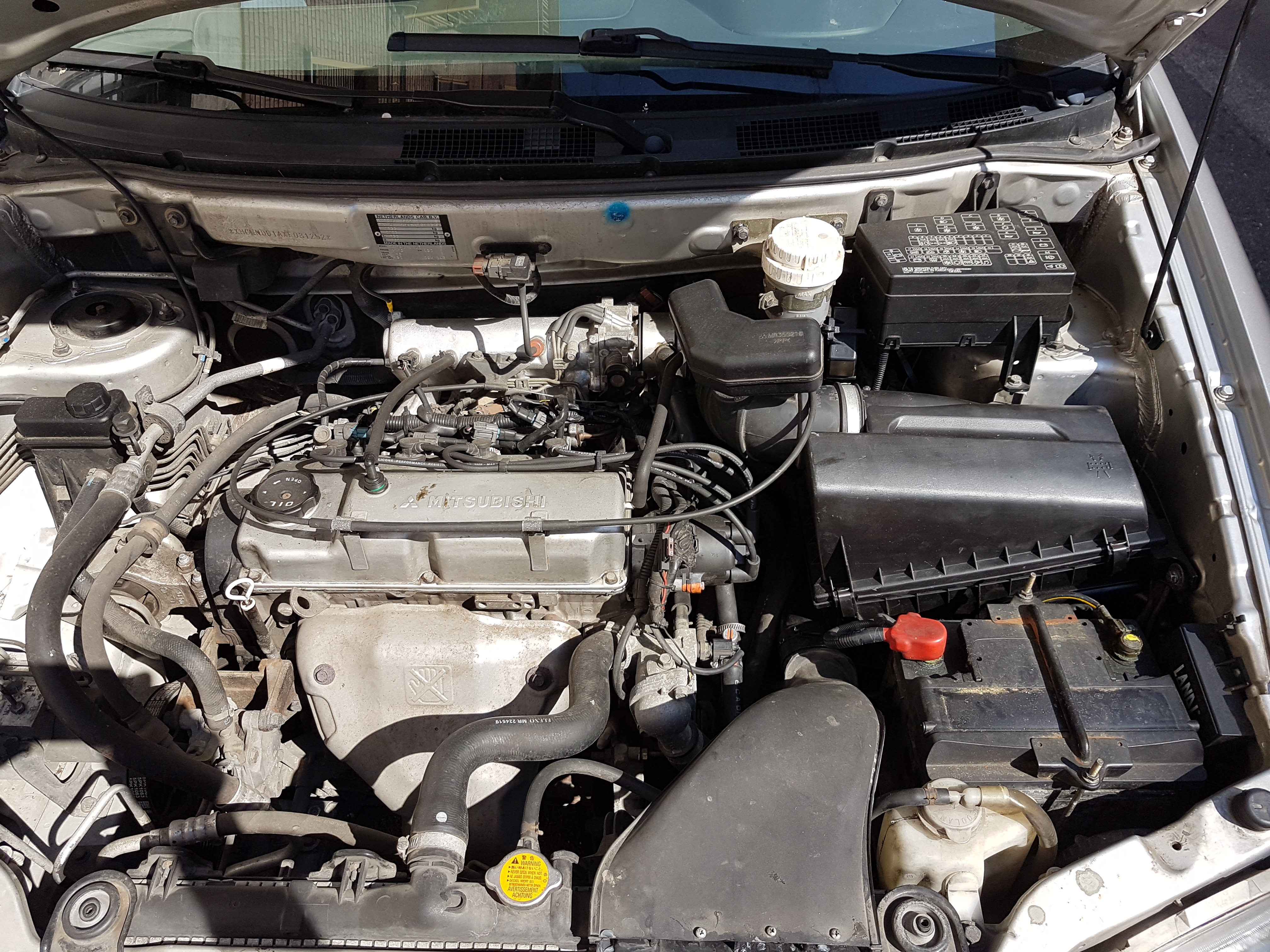

Ciao a tutti ragazzi,
ho enormi problemi con la mia auto da un po' dia tempo e dopo aver speso un bel po' di soldi per sistemarla, mi ritrovo ancora quasi a "piedi".
E' da un po' di tempo, infatti, che la "vecchia" ha problemi a tenere il minimo e sembra costantemente ingolfata. Ho cambiato la scatola del filtro motore, il filtro e fatto altri piccoli interventi ma i problemi persistono. Ho scoperto, leggendo in giro, che potrebbero essere problemi dovuti al debimetro malfunzionante oppure sporco. Ho letto diversi tutorial e guide ma, prima di metterci le mani, vorrei avere un vostro parere in merito.
Anche perché, in tutta franchezza, non saprei proprio da dove iniziare a mettere le mani.... Non riesco, infatti, a capire quale esso sia e come poterlo manutenere.
Vi lascio, nel caso, le immagini del cofano aperto; penso di averlo individuato e credo sia quello scatolotto montato subito sopra il collettore dopo la scatola del filtro. Nel caso, qualcuno potrebbe suggerirmi una guida o darmi qualche dritta?
Grazie mille per il prezioso aiuto.

Mjames darti consigli mi sembrerebbe pretestuoso,può essere tutto o niente , da quello che vedo nella foto non mi sembra di vedere il debimetro,è un motore ad iniezione ancora con la calotta e non avevano debimetri,poi il minimo non lo tiene da subito a freddo o solo a caldo ?Controlla se dal tubo di sfiato quello vicino al tappo olio che si collega col condotto di aspirazione se escono parecchio vapore oleoso,il corpo farfallato è pulito?Il motore in basso gira fluido o ci sono borbottamenti come se mancasse un cilindro ? Dal tubo di scarico si sentono soffi strani ?
