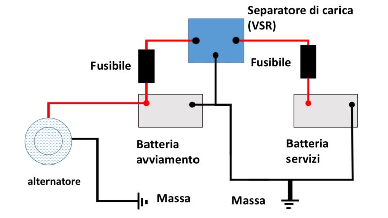

Ho trovato queste informazioni per iniziare:
Sensore di tensione / relè di rilevamento (VSR)
I relè sensibili alla tensione, o VSR, rilevano la tensione della batteria di avviamento e chiudono i contatti all’interno del relè ad una soglia pre-impostata, normalmente attorno a 13,3 V. I contatti quindi si riaprono a una soglia inferiore pre-impostata (normalmente intorno a 12,8 V). Quindi, quando l’alternatore inizia a funzionare, la tensione sale a circa 14 volt ai terminali della batteria di avviamento (supponendo che la batteria sia già ben carica) e il relè si chiude per consentire alla corrente di caricare la batteria servizi. Quando il motore si spegne e l’alternatore smette di girare, la tensione si abbassa gradualmente ai terminali della batteria di avviamento e il relè si riapre, isolando nuovamente le batterie.

Questi tipi di dispositivi sono probabilmente i più popolari sul mercato per le applicazioni più piccole. Sono relativamente economici, semplici da montare e affidabili. Alcuni dei VSR più intelligenti dispongono di un software integrato capace di monitorare la tensione nel tempo e determinare se e quando aprire/chiudere il relè in base alla tendenza, anziché utilizzare soglie fisse di tensione inferiore e superiore. Ciò è utile per eliminare l’apertura e la chiusura indesiderate del relè a causa di fluttuazioni di tensione momentanee.
Victron Energy chiamato Cyrix-Ct da 120 Ampere è dispositivo semplice e molto economico (circa 50 Euro su Amazon) che grazie alla sua intelligenza è in grado di far funzionare bene molti tipi di impianti. Lo stesso sistema funziona nei due sensi, ovvero caricando le batterie servizi con una fonte come l’impianto solare si ricaricano anche le batterie d’avviamento. Questo stesso dispositivo se opportunamente cablato consente di attivarlo manualmente per effettuare avviamenti d’emergenza in caso la batteria del veicolo sia scarica.
