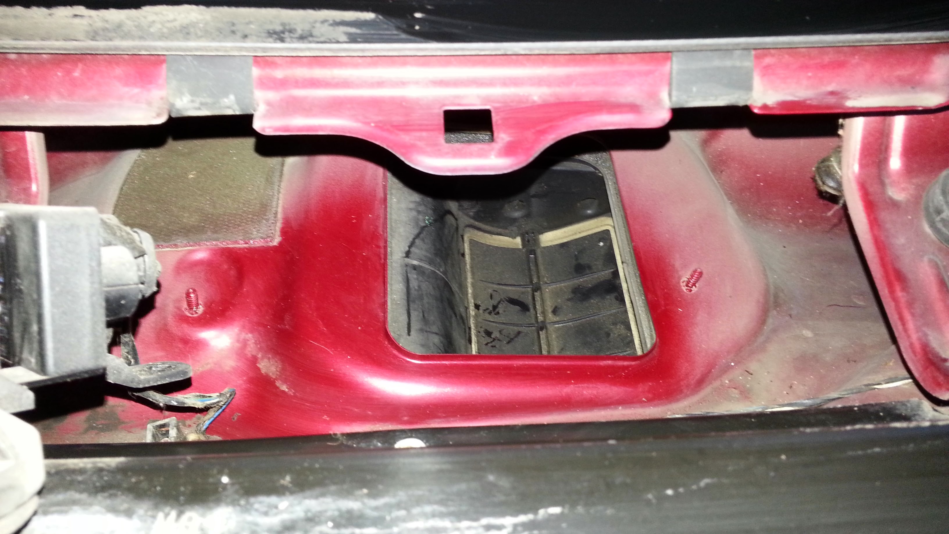

Il ricircolo...nella mia è guasto da anni, il motorino che comanda la paratia funziona, lo sento muovere, ma purtroppo si è rotta la levetta che lo collega al meccanismo di apertura/chiusura. Per ovviare al problema si deve smontare tutto il cruscotto, è un lavorone... La mia paratia era rimasta chiusa, l'ho aperta manualmente accedendo dalla "vasca dei pesci" e così l'ho lasciata.
Allego foto dell'ingranaggio rotto, che, se mai l'hai trovato anche tu, di solito cade vicino al pedale dell'acceleratore e della paratia ingresso aria in abitacolo.

Salve, buonasera, vi scrivo dalla Calabria, purtroppo ho il problema del ricircolo..(dopo 10 anni ed appena 77000km) mi spiegate come avete fatto ad aprire la paratia.. io sono riuscito a mettere il braccio e la mano.. senza smontare la griglia.. tocco la paratia la muovo.. sembra ruotare ma torna in posizione.. sembra bloccata... potete spiegarmi?
