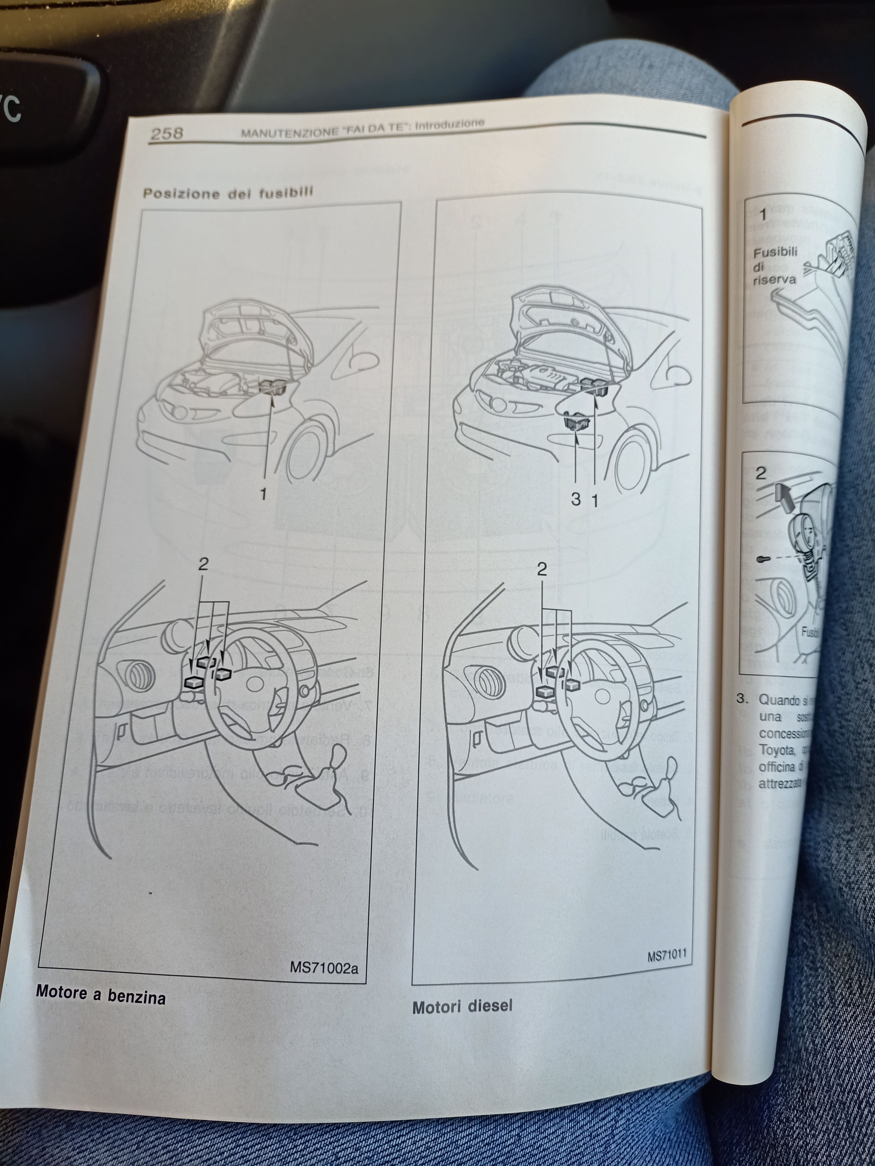

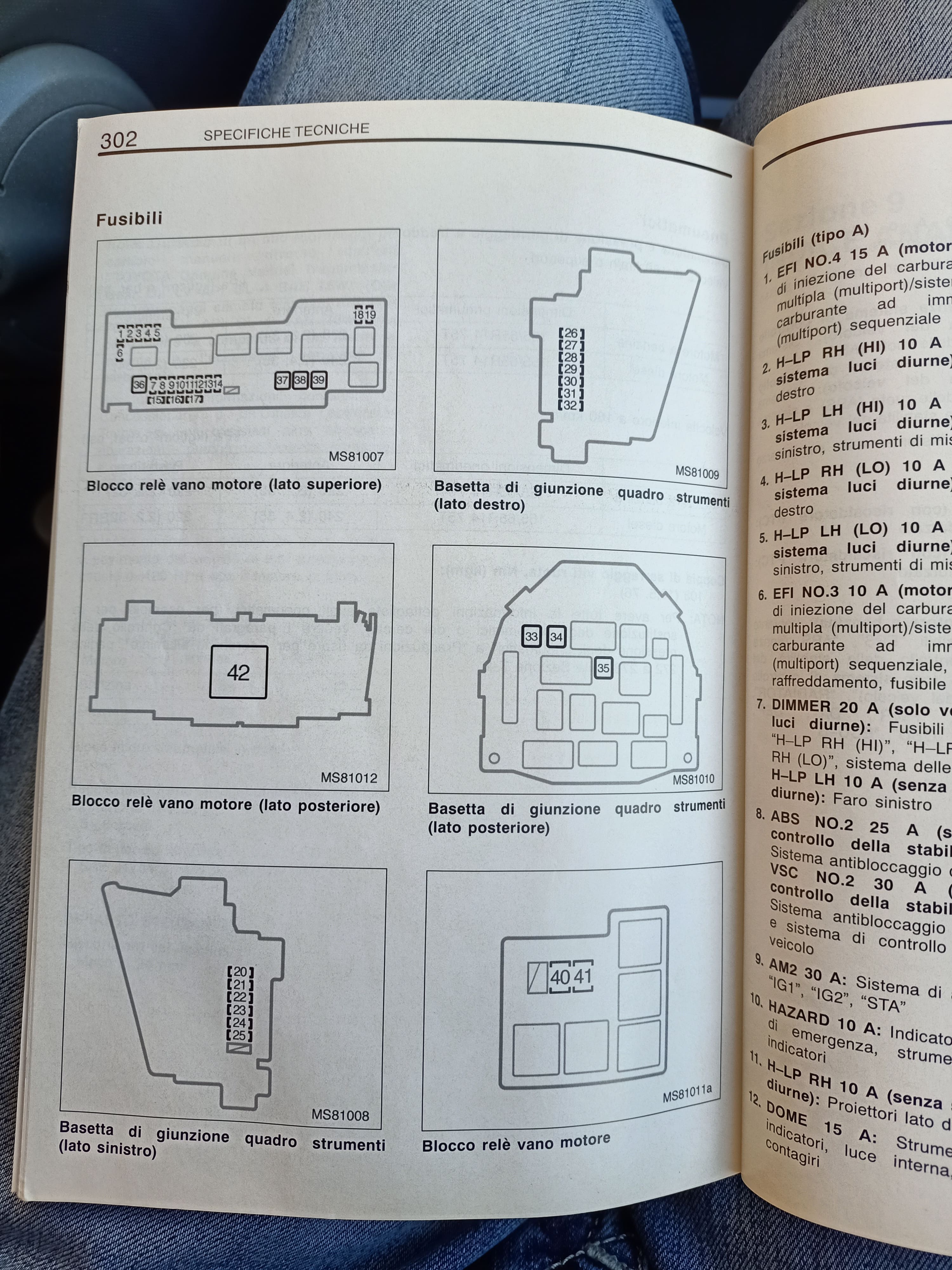

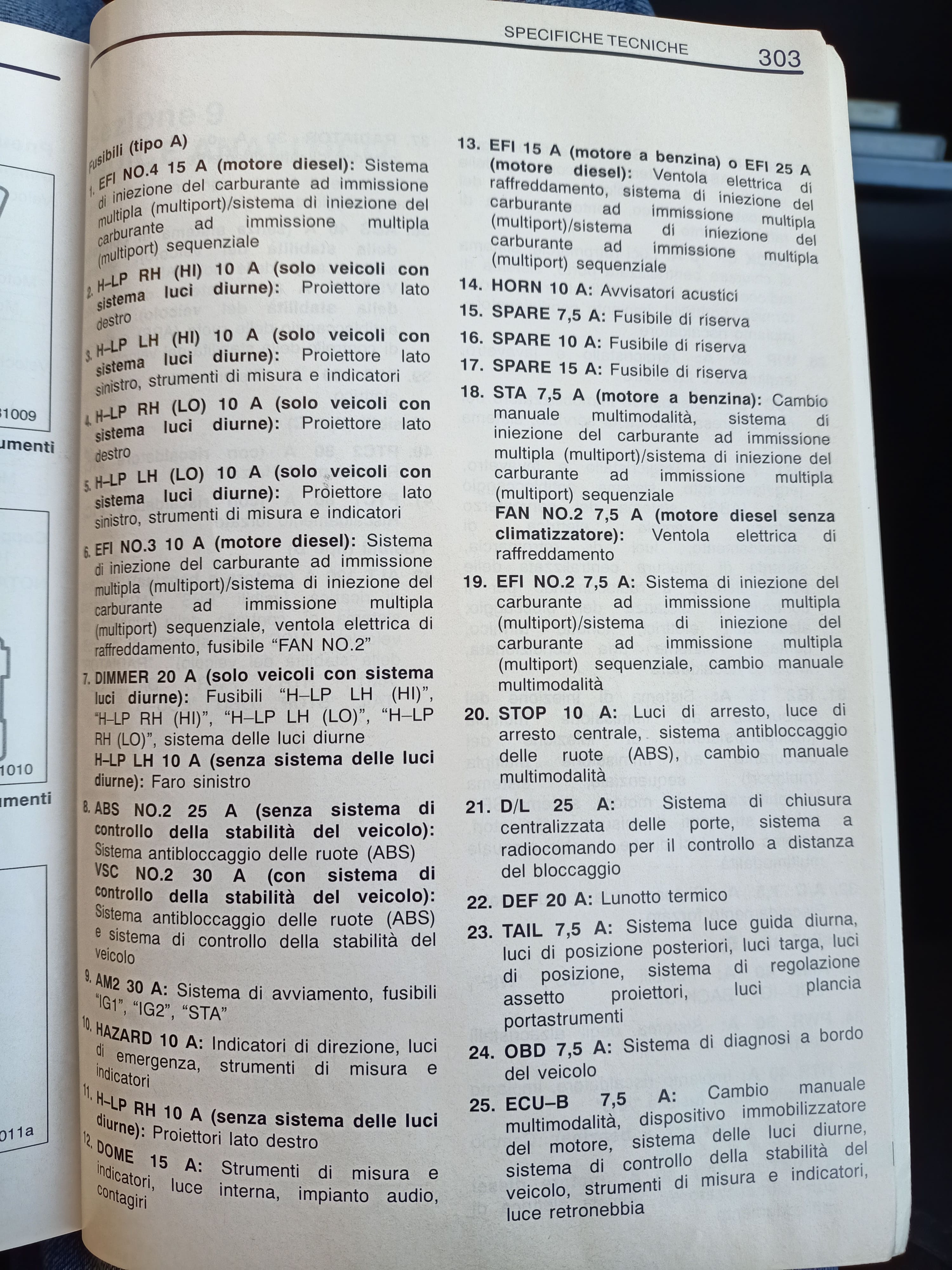

Ecco le foto. Mi sono persuaso che ci sia un errore nel manuale: indica il fusibile 20, ma non è nella posizione indicata nello schema (è dietro il cruscotto, come nello schema, ma non è il primo in alto, è più o meno a metà).Dopo se riesco posto una foto del manuale d'uso; credo che ci sia un errore nel manuale.
