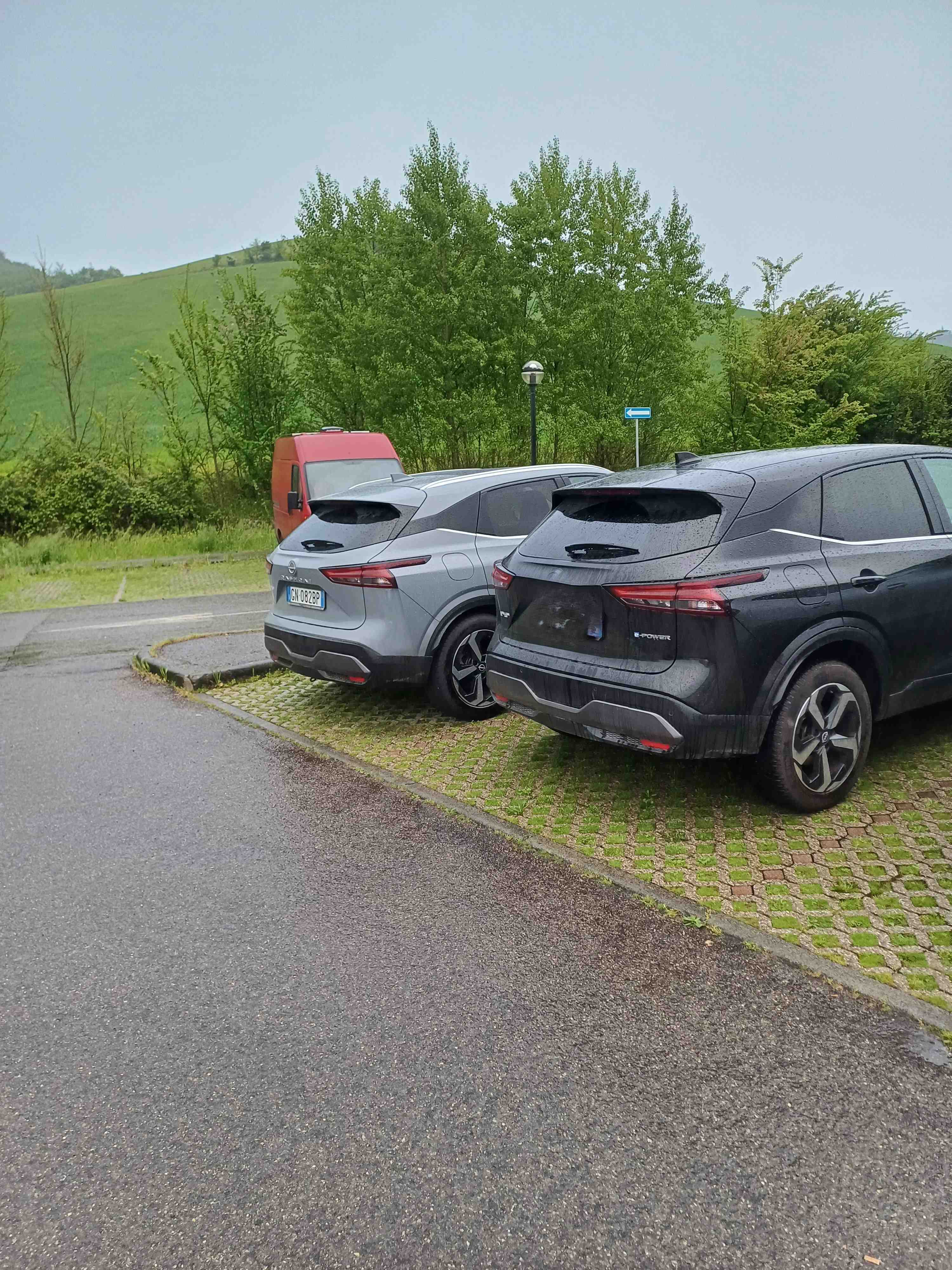

Sono contrariato con Nissan Italia ed un noto concessionario ufficiale Nissan di Modena, perchè la mia Qashqai MildHybrid con cambio automatico 4x4 e 25.000 km, risulta più bassa di 8 mm davanti e di ben 21 mm dietro, in pratica è letteralmente seduta sul posteriore. La xxx di Modena ha interpellato i tecnici Nissan che dopo visione della macchina, hanno detto che risulta in tolleranza... Ovviamente ho chiesto una dichiarazione scritta che non è stata mai prodotta. Ho contattato per ben 5 volte Nissan Italia e nessuno mi dice la motivazione, solo che rientra nelle tolleranze. Se guardate la foto, la mia macchina è quella grigia, la nera è una E-Power, il mio baule è vuoto e sono in riserva di benzina. Giudicate voi la tolleranza...

Effettivamente si vede...
Ma la causa presunta quale sarebbe, ammortizzatori scarichi? Com'è l'assorbimento sullo sconnesso?

Io ho esperienza della mia macchina e di una Qashqai 1,3 MH con cambio manuale a trazione anteriore, che ho guidato come macchina sostitutiva. A parte che si avverte subito la maggio altezza della macchina con cambio manuale, il comportamento è profondamente diverso. La mia macchina risulta molto più "brusca" sulle asperità. Ma la cosa, per me, assurda è che nessuno mi dia una causa di questa anomalia.

Non sono un tecnico quindi non posso esprimermi, ma un amico meccanico che di macchine ne ha viste tante, dice che le molle posteriori sono sbagliate come carico oppure non sono conformi al progetto.
Vi dico di più. La sempre nota assistenza ufficiale Nissan di Modena, mi ha detto che un'altra macchina uguale alla mia è seduta anch'essa sul posteriore... mal comune mezzo gaudio?

è la solita spiegazione che danno per metterti a tacere e bisognerebbe dire che dunque sono macchine fallate ambedue da mettere a posto dato che non credo che il modello sia tutto così...comunque di sicuro c'è qualcosa che non va nelle molle, gli ammort. non c'entrano, quindi non sarebbe neanche chissà che lavoro!

Sono anche io del parere che siano le molle (una partita difettosa?), ma quando l'assistenza Nissan Italia ormai ti conosce e ti rimanda all'assistenza ufficiale e l'assistenza ufficiale di Modena ti dice che sono venuti dei tecnici Nissan da Roma a vedere la mia macchina e per loro va bene così, che fai?
È il classico muro di gomma all'italiana.
L'unica cosa che puoi fare è lamentarti, ma ormai non ti danno più ascolto. Io ho pagato quella macchina 40 mila euro... non ha neppure un anno...

Non posso dire nulla per quanto riguarda la foto più che altro perché scattando di tre quarti, e magari con le auto non posteggiate perfettamente allineate tra loro, hai esattamente usato la tecnica con cui giravano il Signore degli Anelli per far sembrare Frodo più basso di Gandalf nella scena sul calesse :emoji_slight_smile:
Se però mi fido dei numeri posso solo suggerirti di organizzare gite fuori porta dov'è altre officine ufficiali potrebbero darti pareri diversi.
Trova una scusa per farci dare un'occhiata prima che si aggancino alla OBD, perché sono sicuro che una volta collegata apparirà loro a terminale tutta una serie di info che riguardano le precedenti visite presso altre officine, e relativo responso Nissan.

Ma tu eri presente all'ispezione? Perchè altrimenti avrei dei dubbi che siano realmente venuti i "tecnici da Roma"...

Ciao, ho notato il post perché ho la stessa auto 4wd ritirata a novembre... se posso dire la mia 2 cm dietro e 1 davanti non sono niente, considerando che possiamo avere variazioni del genere solo tra un modello di pneumatico e un altro.
